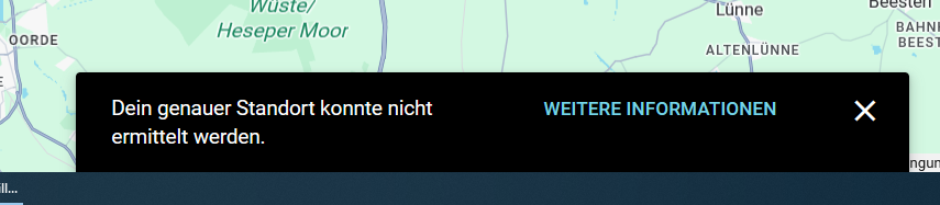

    ich habe ein Problem mit der Standort-Ermittlung unter Firefox in Google Maps oder Bing Karten.
    Es kommt eine Fehlermeldung der Webseite, daß der Standort nicht ermittelt werden konnte.
    Für die Webseiten sind die Standort-Zugriffe erlaubt.
    Unter Edge funktionieren die Standort-Ermittlungen einwandfrei.
    Somit sind in den Google- oder Bing-Konto keine Einschränkungen hinterlegt.
    Was oder wo kann ich einstellen, damit der Standort wieder ermittelt wird ?

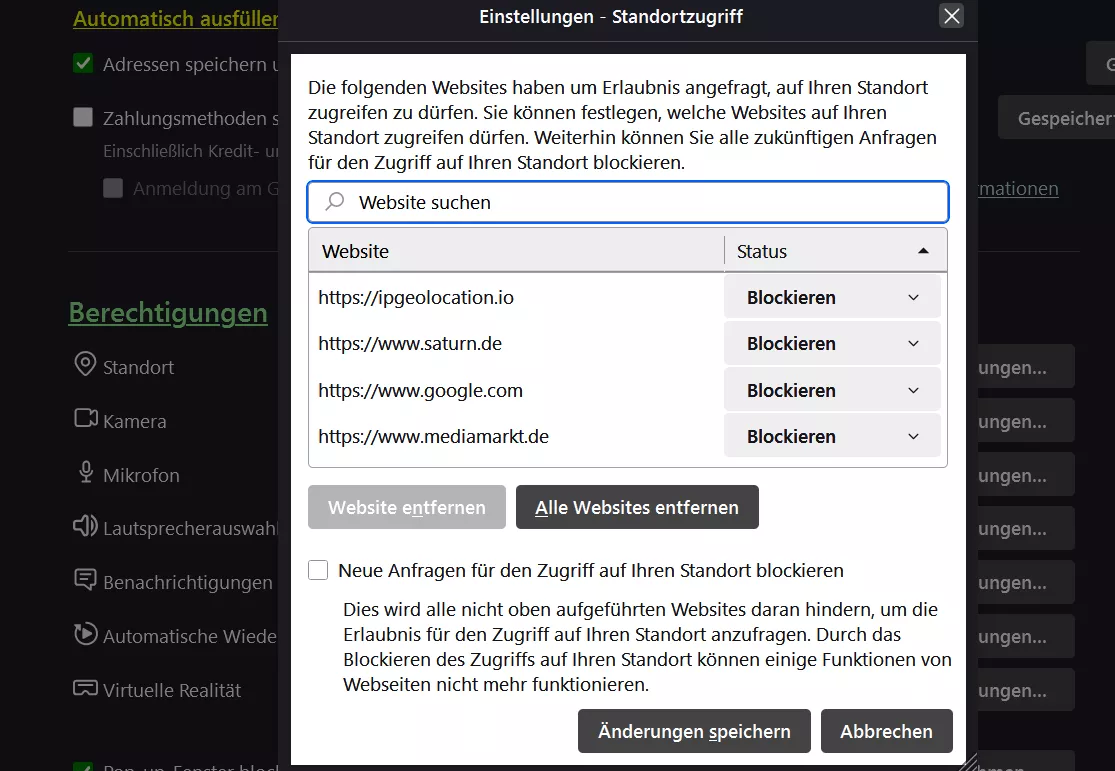

    Hast du die Nachfrage hier evtl. blockiert?
    https://support.mozilla.org/de/kb/gibt-fir…t-websites-frei
    Bei mir sind keine Blockierungen in den Stanord-Berechtigungen.
    z.B. Bing u. Google steht erlaubt.
