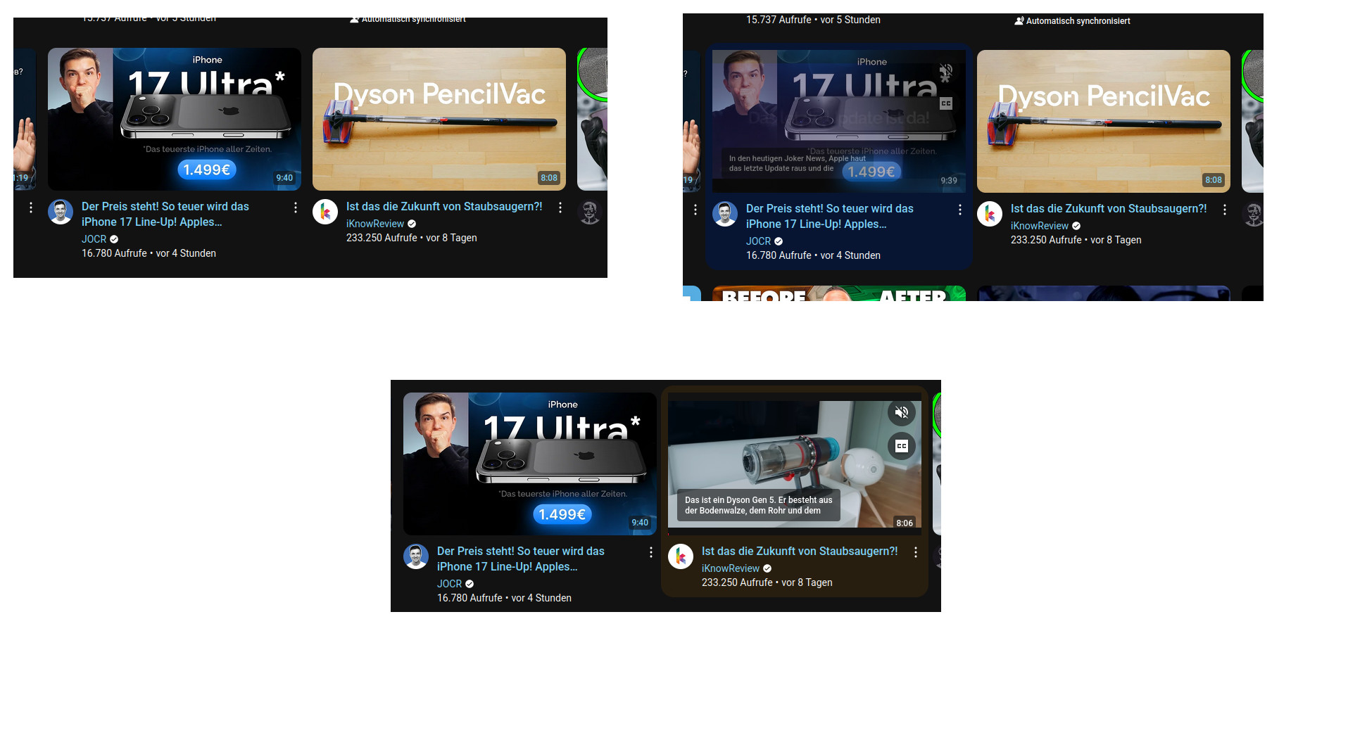

    Ok, nun aber zurück zum eigentlichen Thema mit den Farben bei Youtube:
    Hier und im Anhang ist ein Screenshot, wie diese Farben aussehen. Ich nutze übrigens das Dark-Theme von Firefox und das Addon Dark Background and Light Text (aber bereits lange vor Auftreten des Problems).
