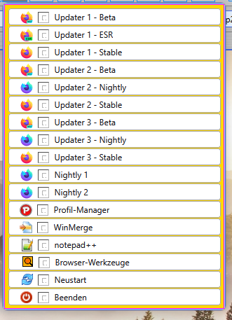

  • 2002Andreas Ich hab's
    Ändere die Zeile mit : image:    "moz-icon:file:///" + BrowserPath[i].split("<>")[0] + "?size=16",
    einfach in : image:  "moz-icon:file:///" + encodeURIComponent(BrowserPath[i].split("<>")[0]) + "?size=16",
    So! Nun muss ich aber ins Bett.
    Ach, und so ganz nebenbei habe ich das Appmenü-Skript auch gefixt!

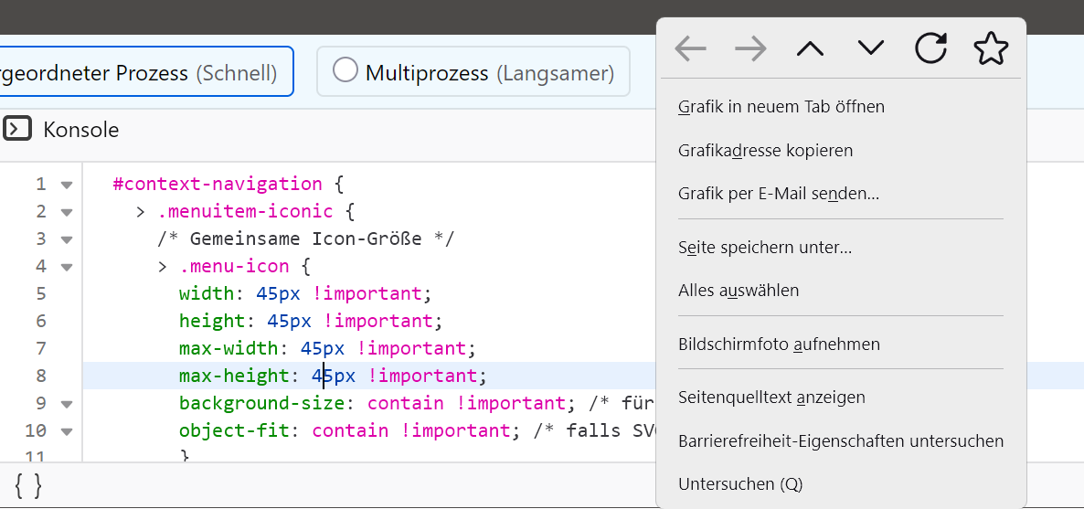

    Kannst du mir hierbei behilflich sein, ich schaffe es nicht den Code abzuändern. So sieht es bisher aus, damit alle Icon die gleiche Größe haben.
    Mit diesem Code:
    Im aktuellen Nightly funktioniert das so nicht mehr.
    Grüße vom FuchsFan

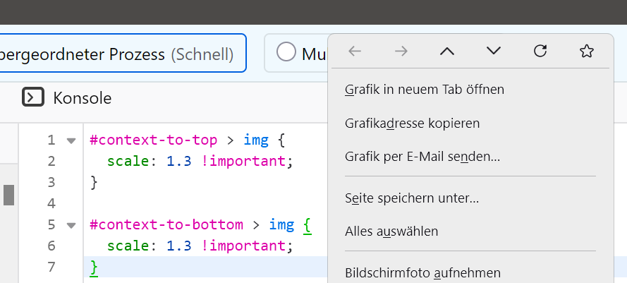

  • Den dazugehörenden Code bräuchte ich.
    Aber natürlich, bitteschön.
    Grüße vom FuchsFan
  • Die da wären?
    zbs.
    Vielleicht kriegst Du das ja auch zum laufen.
    Edit:
    Hat sich erledigt. Habe es selbst hinbekommen.
    Lag wohl an meiner dreckigen Brille......

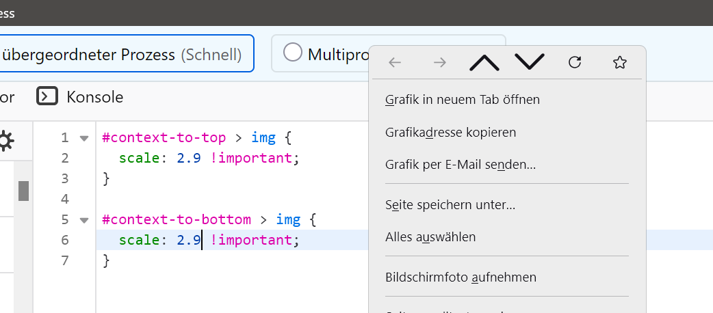

  • Im Übrigen funktioniert das CSS bei mir in der Nightly!
    Da funkt FuchsFan was anderes dazwischen!
