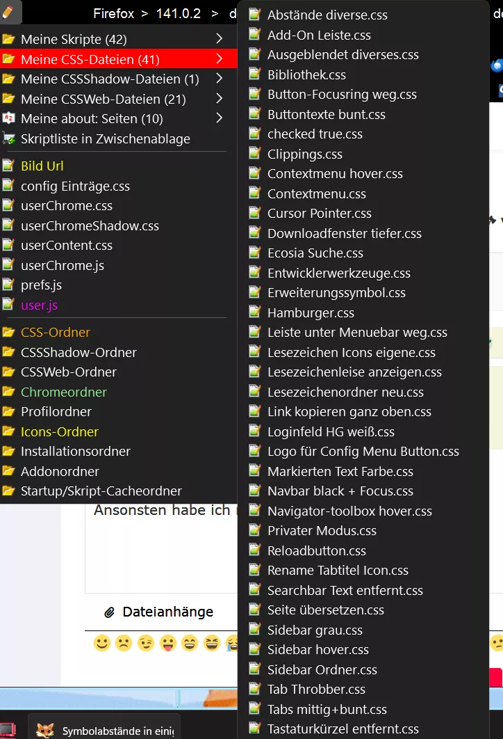

Symbolabstände in einigen Menüs und Kontextmenüs zu groß

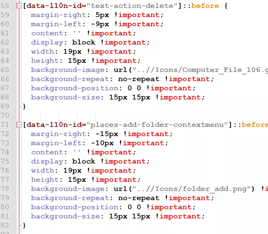

  • Mira_Belle ich habe es so gemacht wie du vorgeschlagen hast. Nun sind in den Menüs und Kontextmenüs alle Texte mit gleichen Abständen untereinander, natürlich ohne Symbole. Aufgefallen ist mir, daß der Text meist relativ dicht am linken Rand plaziert ist, bei einigen Menüs und Kontextmenüs aber etwas weiter nach rechts verschoben, jedoch dort gleichmäßig untereinander.
    Erst als ich meine FF_Menu-Icons.css wieder aktiviert habe, traten in zwei Kontextmenüs unterschiedliche Abstände auf, wie in Post #12 beschrieben. Es liegt somit am Code in meiner Datei. Das gleiche Ergebnis erhalte ich mit deiner Symbole.uc.js.

    Als Übergangslösung habe ich eben einige Menüpunkte per padding-left, oder margin-left verschoben.

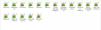

  • Ah, dann ich ja alles klar!
    Das habe ich eben nicht bei allen Symbolen,
    sondern habe manche so zusammen gefasst:
    Ist nur ein Beispiel!
    Werde mir überlegen, ob ich es auch auseinanderdrösele.
