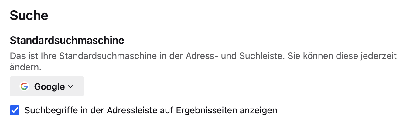

    In den Einstellungen findet sich diesbezüglich keine Möglichkeit zum Einstellen
    Doch. Die Einstellung befindet sich direkt unterhalb der Auswahl der Standard-Suchmaschine. Das Ganze in der Kategorie „Suche“, also genau dort, wo man die Einstellung auch erwarten darf, da es ja um die Suche geht:
    Mit browser.urlbar.scotchBonnet.enableOverride auf false setzen in about:config war genau richtig
    Du hättest noch ein paar Beiträge weiter lesen sollen. Das ist die falsche Option. Die Option browser.urlbar.scotchBonnet.enableOverride ändert erstens weit mehr als nur das und wird zweitens im Laufe der kommenden Monate entfernt werden. Die richtige Option für das, was du beschrieben hast, ist browser.urlbar.showSearchTerms.enabled - oder eben die gezeigte sichtbare Einstellung.

    Überliest du eigentlich mit Absicht jetzt schon im zweiten Thema, dass es für das, wonach du gefragt hast, eine andere Option gibt, die du stattdessen nutzen sollst? Es gibt dafür sogar eine sichtbare Option, die ich dir sogar als Screenshot gezeigt habe.
    Die Option, die du genutzt hast, macht wie gesagt mehr als nur das und war im Gegensatz zur richtigen Option zu keinem Zeitpunkt jemals dazu gedacht, dauerhaft zur Verfügung zu stehen und von Endnutzern bearbeitet zu werden. Diese Option diente ausschließlich der schrittweisen Ausrollung.
