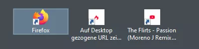

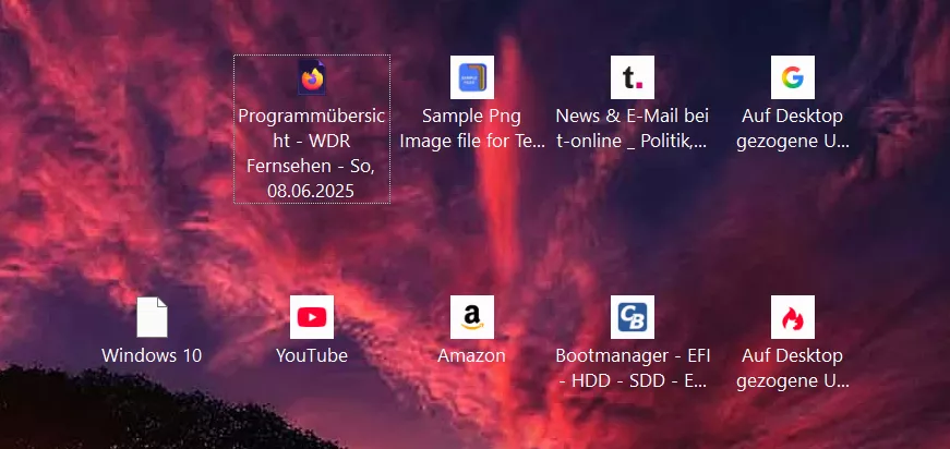

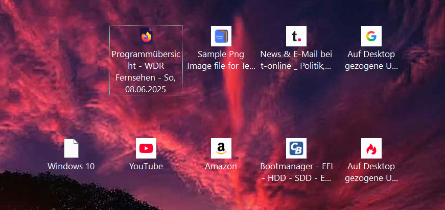

    Wenn ich die URL einer Webseite auf den Desktop ziehe, um dort einen Link zu der Webseite zu haben, wird mir der Link mit dem Firefox-Symbol angezeigt...
    Aber ich hätte gern das Symbol der Webseite (z.B. das 1&1-Icon) auf dem Desktop...
    Ich hoffe ich habe mich verständlich ausgedrückt was ich möchte...
    Ist das ein Problem des Browsers oder von Windows... Ich meine eher von Windows, weil wenn ich dasselbe z.B. mit Opera mache, sehe ich auch das Firefox-Symbol auf dem URL-Link ... Auf der Startseite von Firefox (wie nennt man diese?) werden die Icons der häufig besuchten Webseiten (Favicons?) richtig dargestellt.

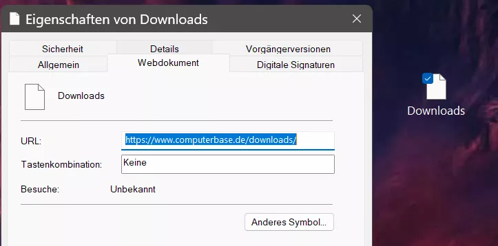

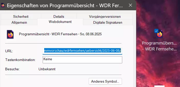

  • Das Symbol wird durch den Dateityp gestellt, und der wird von Firefox belegt, also bekommst du das Firefox-Symbol. Wünschst du es anders, musst du die Eigenschaften dieser (jeder) Verknüpfung anpassen.
  • ...in der Eigenschaft läßt sich nur "Öffnen mit" einstellen (das ist der FF), aber nicht ein anderes Icon...
    Evtl. in den Windows-Dateitypen mit einem Dateityp Editor...? Aber das wäre jetzt mehr eine Frage für ein Windows-Forum...

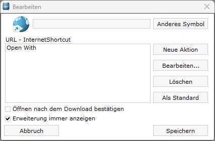

  • Ich bin jetzt durch Zufall dahintergekommen...

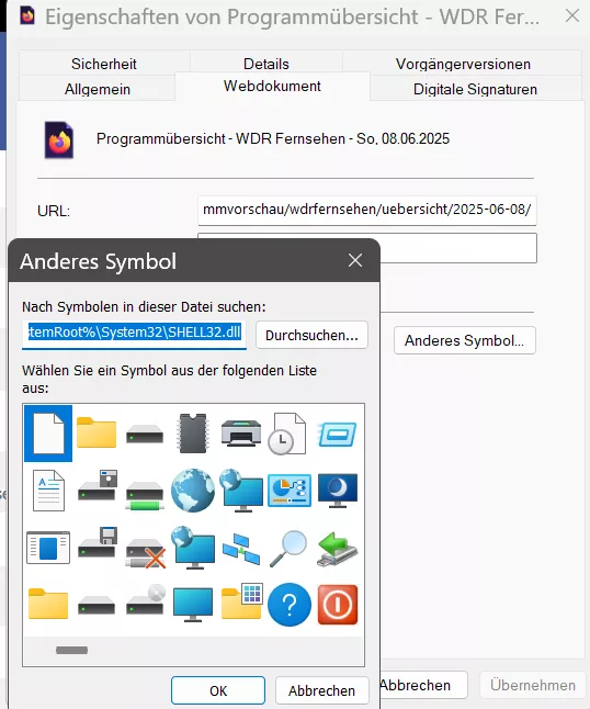

    Die von euch gezeigten Eigenschaften-Fenster haben bei mir anders ausgesehen und kein "Anderes Symbol" enthalten. Ich habe jetzt mit einem Dateityp-Editor (ExtMan) den Dateityp angeschaut und festgestellt, daß dort "Anderes Symbol" auf das Firefox-Icon gezeigt hat...
    Ich hab das jetzt geändert auf die "Erdkugel"...:
    ... und Schwupps, werden jetzt die richtigen Icons angezeigt...:
    Muß noch genauer nachschauen warum das so ist...

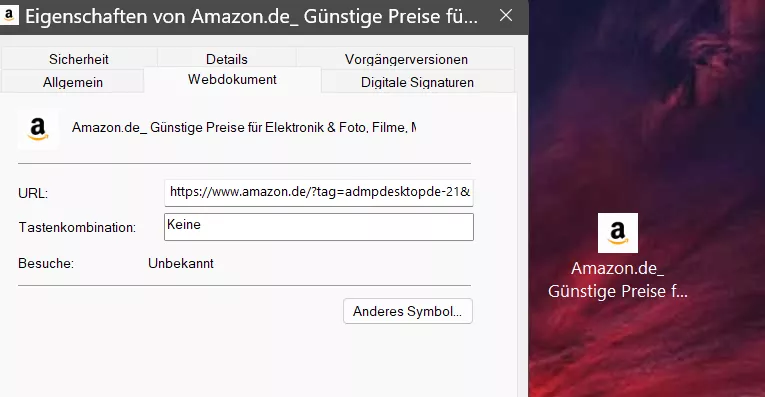

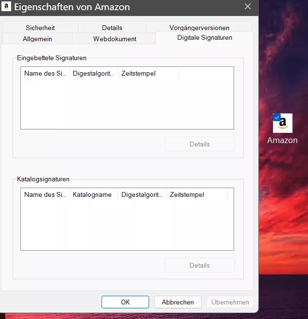

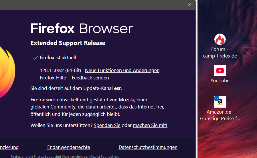

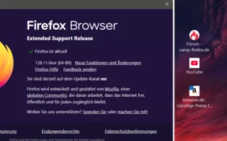

    Hm, hier wird das Favicon der jeweiligen Website angezeigt, guckst Du da ↓.
    Links Firefox selbst und dann weiter über das Camp zu Youtube.

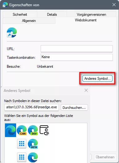

  • Unter Android ist das auch so, am Desktop muss ich passen mit Firefox, aber Edge (testweise Standardbrowser) legt sein blaues Symbol dafür ab.
    Allerdings sind URL-Dateien Textdateien und Edge füllt die nur rudimentär, es gibt auch einen Eintrag für das Icon. Denke, dass Firefox es füllt, Beispiel.
