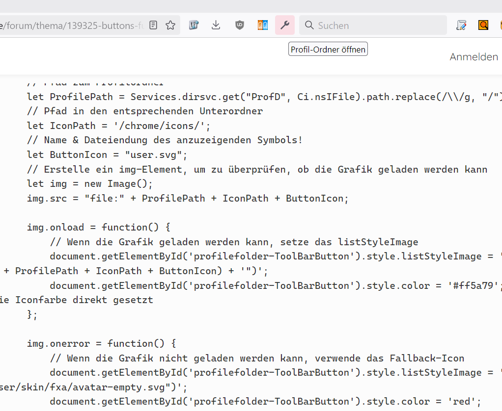

	Aber ich habe noch eine Farbanpassung
Hallo Mira.
Sollte ich dich/das falsch verstanden haben, dann sorry.
Aber hier hat das Icon keine andere Farbe, nur der Hintergrund bei hover verändert sich:
Hier schon, Andreas.
Hallo FuchsFan.
So sieht das hier aus, wenn das Icon nicht vorhanden ist, bzw. nicht gefunden wurde:
Nur der Hintergrund ändert sich dann hier bei hover![]()

Ohne jetzt tief zu recherchieren, meiner Erinnerung nach benutzt Fx teilweise color als Button Hintergrundfarbe bei hover, bzw. daraus abgeleitet einen Mix mit currentColor, da muss man etwas aufpassen.
Möglicherweise haben Mira und Fuchsfan woanders weiteren CSS Code, der das anders festlegt.
Könnte evtl. mehr Sinn machen statt wie in #27 .style.color = 'red'; => .style.fill = 'red'; zu benutzen; wobei JS Styles gerne mal von so ziemlich allem anderen CSS überschrieben werden.
Oder mal in der userChrome.css #profilefolder-ToolBarButton {fill: red !important;} probieren, oder sowas in der Art.
Edit: bei mir im Testprofil färbt .style.color = 'red' sowohl das Icon als auch den hover Hintergrund. ![]()
.style.fill = 'red' funktioniert wie erwartet nur für das Icon.
Ja, so ist es! Deshalb habe ich es in den Skripten geändert, wo das mit dem Fallback vorkommt.

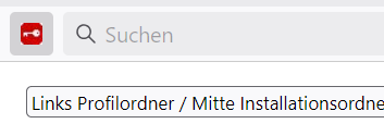

	Hier habe ich eines der Scripte, dass ich mir angepasst habe. Die Icon-Lösung habe ich neu eingefügt, weil sie hier in einem zentralen Verzeichnis (auf C:) hinterlegt sind. Teste es bitte mal, ob es nun deinen Vorstellungen entspricht. Fehler werden auch nicht angezeigt.
Hm, hier wird leider kein Button erzeugt, es wird auch  nichts in der Konsole angezeigt. ![]()
Mit eigenem Pfad und Icon sieht das hier so aus:
Mittlerweile ist der Button da, aber ohne Icon, siehst Du da ↓ einen Fehler?

	Grml, was so ein kleiner dummer Fehler, es fehlt icons/ im Pfad, so anrichten kann. ![]()
Ich kann keinen erkennen![]()
Und wenn du es zwecks Test mal mit einem Fx Icon versuchst:
style: 'list-style-image: url("chrome://browser/skin/fxa/avatar-empty.svg")',
Wird das angezeigt?
Ich schon, siehe oben, aber den konntest Du natürlich nicht erkennen, aber danke fürs drüber schauen. ![]()
