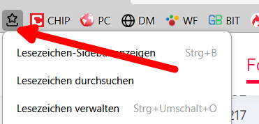

    leider muss ich nochmal dieses Thema eröffnen. Nachdem ich nun auf FF 138.0 umgestiegen bin, wird zwar gem. dem von 2002Andreas o. g. Code die Lesezeichen-Sidebar automatisch ein-/ausgeblendet, aber erst, nachdem nach dem Start von FF einmalig unter "Lesezeichen verwalten" die Funktion "Lesezeichen-Sidebar anzeigen" aktiviert wurde.

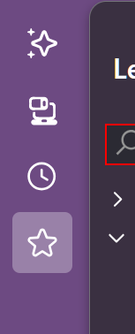

    Da habe ich mich eventuell falsch ausgedrückt. Nochmal zum besseren Verständnis. In der vorherigen Version, Start FF, mit Mauspfeil an linken Bildrand, Lesezeichen-Sidebar wird angezeigt, mit Mauspfeil an linken Bildrand, Lesezeichen-Sidebar wird geschlossen. Mit FF 138.0 funktioniert das nicht. Nach Start von FF erst auf den Button mit dem „Stern“ klicken (s. Bild, roter Pfeil) und dann am obersten Rand der Lesezeichen-Sidebar auf „Lesezeichen-Sidebar anzeigen" klicken. Erst anschließend funktioniert dann wieder das automatische Öffnen und Schließen der Lesezeichen-Sidebar.
  • den Button braucht es dafür doch gar nicht:/
    OK, danke, dann liegt bei mir ein Fehler vor. Auch wenn ich diesen Button ins Überhangmenu schiebe, erst nach dem einmaligen Aktivieren, wie ich es geschrieben hatte, funktioniert auch der Automatismus wie in der FF-Vorgängerversion.

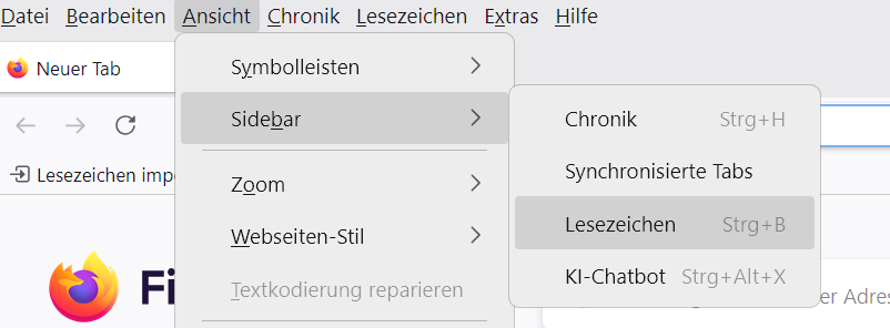

  • Ich aktiviere die Sidebar hier:
    Der Button den du nennst, ist hier überall ausgeblendet.

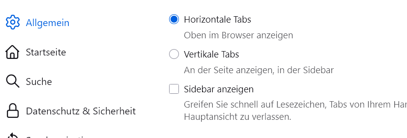

  • Wenn ich den Haken, wie in Beitrag 11 zu sehen setze, macht er zusätzlich folgendes:
    Er zeigt mir die vier Symbole mit an und raubt mir damit wertvollen Platz und es weden Symbole dngezeigt, die ich absolut an der Stelle nicht benötige.
