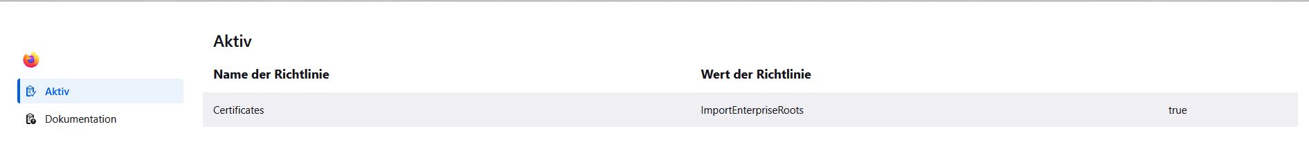

    Was steht unter about:policies?
    Welche Sicherheitssoftware wird denn genutzt?
  • Wahrscheinlich als Teil einer Sekunde oder Augenblick gemeint.
    also wenn man sich hier vertippt, dann gehe ich davon aus, dass doch der eine oder andere auch versteht, was gmeint ist:
    >> geschrieben: sog. hundertstell-Bereich" sollte so lauten: sog. "hundertstel-Bereich", bedeutet ein Teil einer Sekunde ;)
    Für die Sache mit dem about:policies ist hier ein Bild davon:
    Diese Informationen in der Hilfe oder wie es sich nennt:
    Hoffe, man kann alles lesen und verstehen.
    Edit 2002Andreas:
    Text in Code-Block einfügen gesetzt.
  • Der Eintrag in den Policies kommt von Avira, unnötigerweise. Und vermutlich ist auch Avira Schuld an deinem Problem.

    nun habe ich mich an die Arbeit gemacht und AVIRA deinstalliert und das komplett. Es wurde keine Ordner, Dateien im Explorer und auch in der Registry gefunden. Nichts mehr vorhanden, aber nach mehrmaligen Neustarts bleibt es bei meiner Anfrage: es ist immer noch so, das einzige was geändert ist: about:policies. Das schaut nun so aus:
