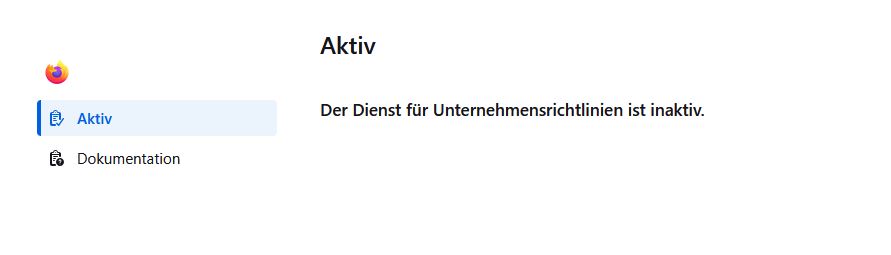

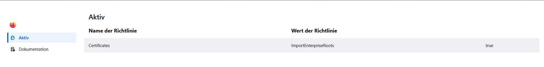

    Für die Sache mit dem about:policies ist hier ein Bild davon:
