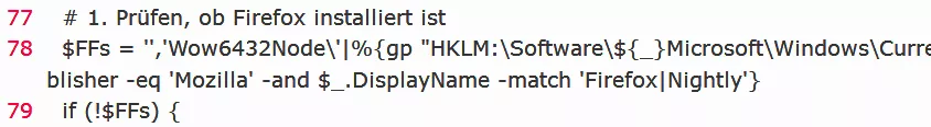

  • Hast du eventuell etwas verstellt, als du mit deinem Powershell-Skript experimentiert hast?

  • Wird "auch" angesprochen. Das Script sucht damit aber nur nach "Mozilla Firefox" oder "Mozilla Nightly" in diesen beiden Keys. Ändert aber nichts daran, dass mit ein und denselben Daten die Stable und Nightly befüllt werden, sollte also schon gleich funktionieren.

  • Evtl. liegt da der Fehler
    Wofür steht denn in dem Powershell-Skript $_.Value.Default? Deckt diese Variable alle Profilnamen ab? Also nicht nur xxxxxx.default, sondern auch xxxxxx.default-release-1 usw.
