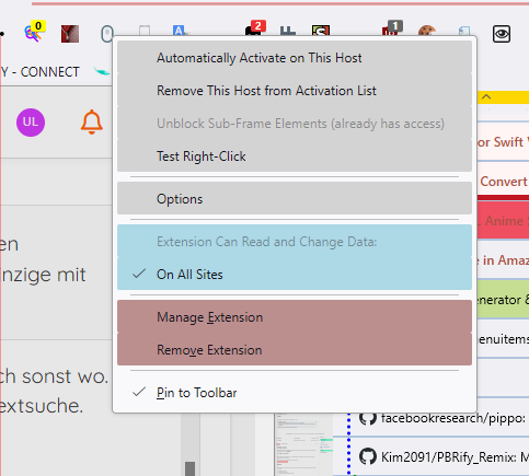

    Ja, da hast du Recht. Ich musste noch ein paar andere Identifier hinzufügen und habe dann auch gleich die sinnlosen, wie "report addon", auf display:none gesetzt.

    /* color additional addon sub menus */
    #simple-translate_sienori-menuitem-_translatePage,
    #ublock0_raymondhill_net-menuitem-_uBlock0-blockElement,
    #toolbar-context-menu menuitem[id^=_]{
    background-color: lightgrey;
    Dies ist für die Add-ons "allow right-click", "mobile view switcher", "ublock origin" und "simple translate". Diese haben alle einen oder mehrere zusätzliche Einträge im Kontextmenü des Add-on-Buttons.
    Diese werden bei Anzeige des Kontextmenüs unter Popupsets -> #toolbar-context-menu dynamisch per JS eingefügt und danach wieder entfernt. (Das kann man gut in der Browser-Toolbox im Inspektor mitverfolgen.)

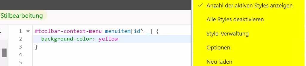

  • Doch! Sie sind auch nach dem Schließen des Kontextmenüs nicht mehr auffindbar, weder als grau hinterlegt noch sonst wo. Andernfalls hätte ich sie ja schon vorher gefunden. Normalerweise benutze ich im Inspector ausschließlich die Textsuche.
    Anscheinend ist das so bei WebExtension-Add-ons.
    und das hier #toolbar-context-menu menuitem[id^=_] funktioniert prima.
    Hier der Screenshot, damit du siehst, dass alles gut geklappt hat.
