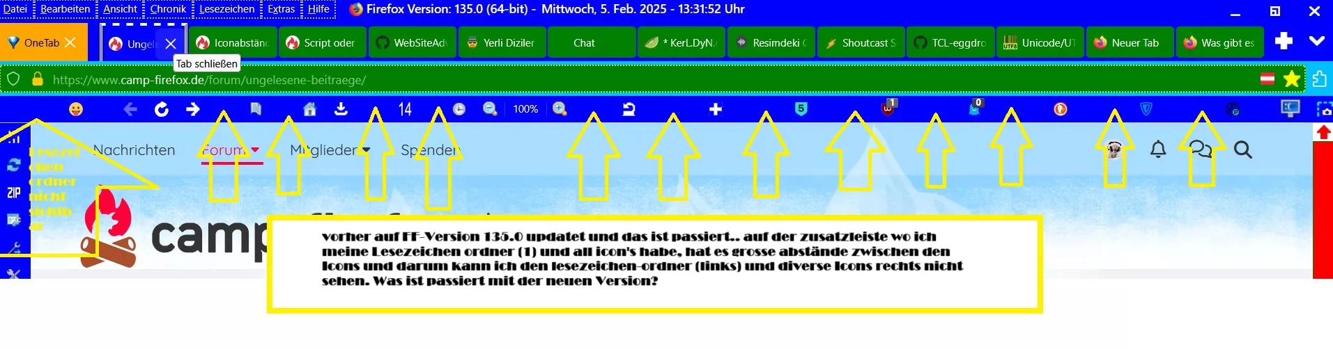

die Erklärung auf dem Bild sagen alles über mein Problem
Bitte beschreibe das Problem als Text im Forum. Der Text auf dem Bild ist kaum lesbar. Barrierefrei ist Text in Bildform generell nicht.

OK sorry. Das Problem ist, dass nach dem Update auf Version 135.0 der Lesezeichen-Ordner denn ich dort hatte und einige Icons nicht mehr sichtbar sind. Das hat damit zu tun, dass plötzlich grosse Abstände zwischen den Icons hat.

noch nicht nein, aber ich habe gesehen, dass die abstände vor und nach den erweiterungen (icons) sind, darum mal das mit eins deaktivieren getestet und das passiert. So wie im gif sichtbar ist.
