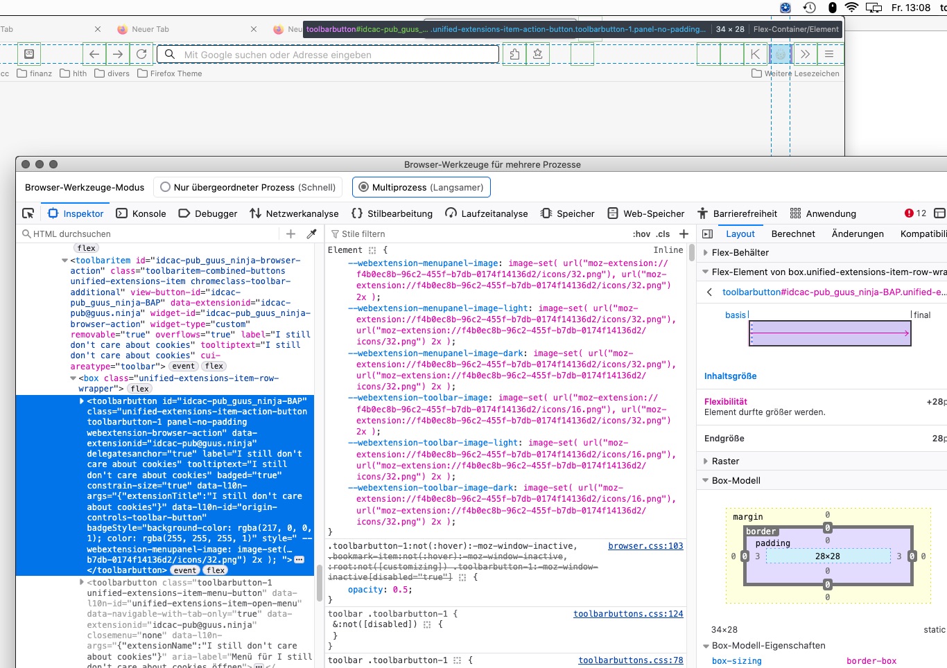

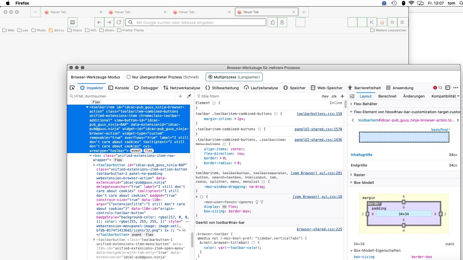

Ich weiss nicht was in deinem Fall das Problem mit den Erweiterungs-Buttons ist, und ob Aris Code da mit reinspielt, aber soweit ich das sehe sind die Abstände in Fx135 nicht über diese Box geregelt (s. auch Screenshots unten, in Kompaktmodus).
Sieht so aus als hätte der .toolbarbutton-1 innerhalb des .toolbaritem-combined-buttons jetzt ein Padding, weiss aber nicht seit welcher Version das sein könnte.

Ein kurzer Blick in die Browsertools, und man sieht welcher Abstand wie erzeugt wird.
Das dann sauber zu manipulieren ist aufwendiger, durch die diversen Button und Leisten Designs.Natürlich kann jeder sowieso machen was er/sie will, und wer keine Probleme darin sieht Elemente wild zusammen und übereinander zu schachteln, inkl. Schaltflächen, der kann das natürlich auch gerne tun.
In Fx 135 wurde für Addon-Buttons eine zusätzliche Ebene im DOM eingeführt, die anscheinend für deren zusätzlichen Abstände verantwortlich ist, und zwar eine
<box class="unified-extensions-item-row-wrapper">.Ich hab jedenfalls erstmal für mich diese Regel ergänzt:
(Genau genommen ein wenig anders, aber das spielt hier jetzt keine Rolle.)
Könnte sein dass hier das Problem mit den Erweiterungsbuttons in der Toolbar liegt; in Zeile 161/162 ist zwar wie gehabt der Code vorhanden um das normale Padding von .toolbarbutton-1 zu überschreiben (2px bzw. 3px für Kompakt), aber wie du entdeckt hast ist .unified-extensions-item-row-wrapper dazwischen, vermutlich wird daher der Codeteil nicht ausgeführt.
Also spezifisch in deinem Fall könnte das klappen:
