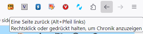

    Bildschirmfoto:

  • und bei #5 tut sich nichts
    Bei mir schon. Du musst mit dem Mausrad (Mittelklick) etwas gefühlt klicken, dann erscheint auch die Liste, siehe Beitrag #7.
