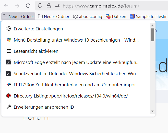

Es werden in den Ordnern der FF-Symbolleiste nicht alle Dateien als Liste angezeigt.

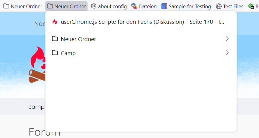

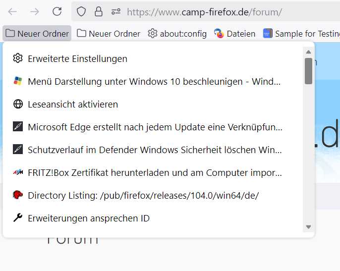

  • Ich habe mir das Bild von dir in #5 nochmal genauer angeschaut.
    Zum einen, bitte keine Ausschnitte aufnehmen, die das Problem nicht vollständig zeigen können. In dem Bild fehlt das untere Ende von Firefox, ebenso im nächsten Bild. Firefox, im Ganzen, nicht teilweise.
    Desweiten. Diese Ordner reagieren auf hier auf das Mausrad, oder auf Cursor auf/ab.
    Als nächstes - die Scrollpfeile werden genau dann erst angezeigt, wenn es nach unten oder oben was zum Scrollen gibt. Bist du ganz oben auf der Liste, dann gibt es keinen Pfeil nach oben, bist du ganz unten, keinen Pfeil nach unten. Ist die Listen mittendrin, bekommst du beide angezeigt.
    Dann, Firefox ist fähig, die Höhe seines Fenster als auch das vom Desktop auszulesen. Es gibt hier einen Ordner, den muss ich scrollen, der wird über die gesamte Höhe des Desktops ausgefüllt (Firefox merkt sich sogar die Scrollposition).
    Deswegen ist das gesamte Bild wichtig!
    Da ich in den letzten Jahre auch öfters andere Monitoreinstellungen ausgetestet habe, weiss ich, dass Firefox damit richtig gut umgehen kann. Daher kannst du gerne davon ausgehen, dass da irgendwas anderes aus dem System auf Firefox einwirkt.
    Last. Deine Bilder sehen so aus, als wenn du mehr als 100% unter Windows eingestellt hast. Teste bei 100%.

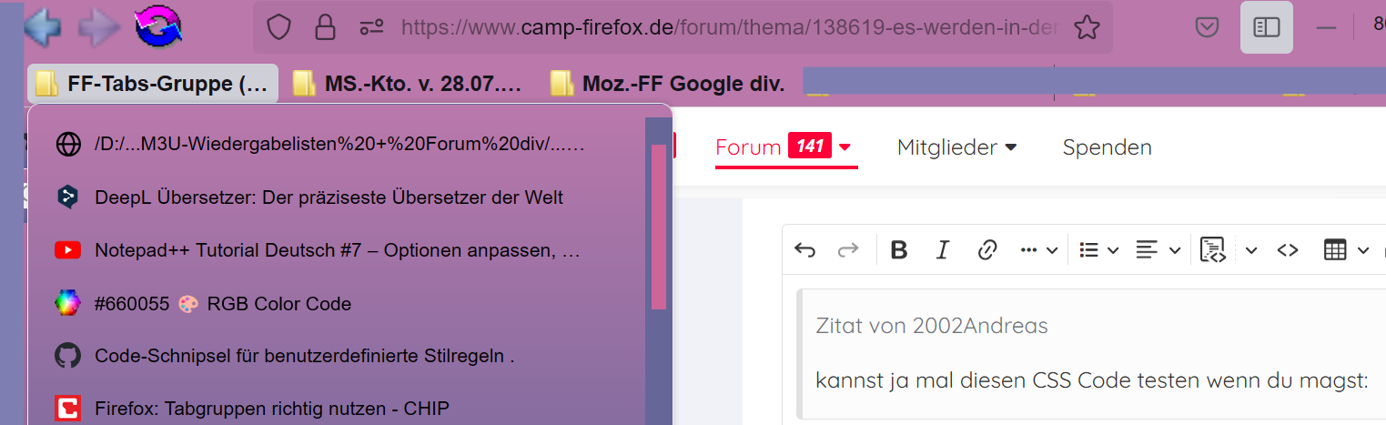

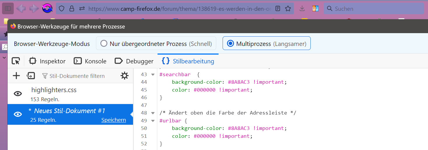

    Sorry Andreas - Ich habe leider deinen Hinweis zu spät bemerkt. Heute habe ich festgestellt, dass zwischenzeitlich die Scrollbalken für die Lesezeichen-Symbolleiste verschwunden waren. Die Fehlerquelle ist mir unbekannt.
    Dein Code funktioniert sehr gut, soweit ich es beurteilen kann.
    Ist dieser Code 100 %? Oder ist er auch zu pauschal und könnte somit an anderen Stellen ungewollt eine Scrollleiste erstellen?
    Ich habe deinen Code mit einer Titelleiste ergänzt, damit ich erkenne, wofür die Codes gedacht sind. Wenn es so richtig sein sollte, dann ist es sehr hilfreich. Sonst lösche ich es wieder. Im Test ging alles problemlos.
    /* Scrollbalken für lange Listen in der Lesezeichen-Symbolleiste in Firefox anzeigen */
    Sollte der Code auch zu pauschal sein, wie wäre es dann mit folgendem Code: (nicht getestet). Könnte das Problem damit begrenzt werden?
    /* Scrollbalken für lange Listen in der Lesezeichen-Symbolleiste in Firefox anzeigen */#PlacesToolbarItems .scrollbox[part="scrollbox"] {
    overflow-y: auto !important;
    Ich hoffe, dass ich mit meinem Anliegen nicht wieder in die Code-Box gelandet bin. Die Striche bzw., Abgrenzungslinien sind extrem blass und für mich sehr schwer zu erkennen.
    Grüße Andy

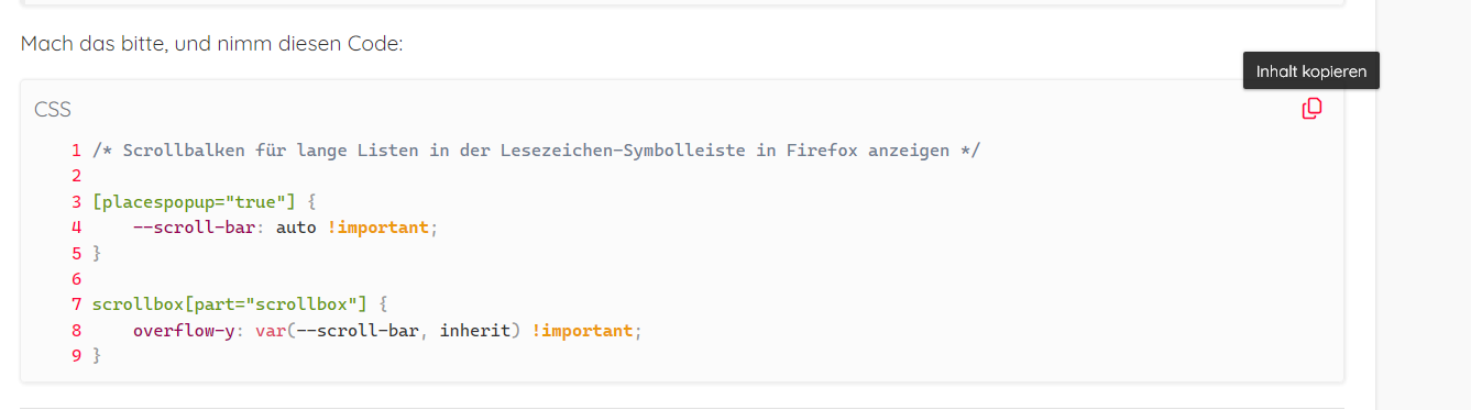

    Mach das bitte, und nimm diesen Code:
    [placespopup="true"] {
        --scroll-bar: auto !important;
        overflow-y: var(--scroll-bar, inherit) !important;
    Mit einem Klick auf diesen Button kopierst du den kompl. Text:

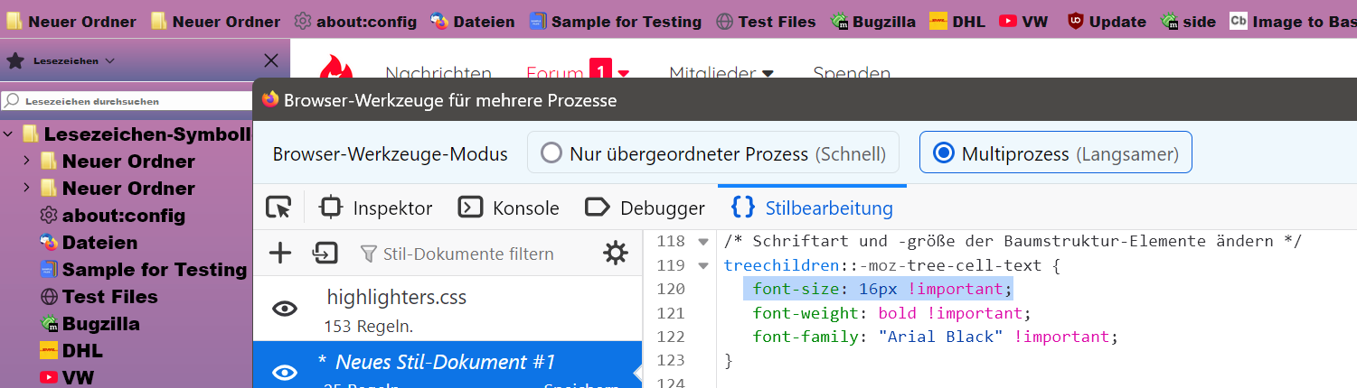

    Ich habe die CSS neu überarbeitet und deinen letzten Code berücksichtigt. Alle Code sind jetzt mit einer Titelleiste versehen, die darauf Hinweisen, für welchen Zweck die Codes gedacht sind.. Mir sind zwei Sachen aufgefallen. Deshalb hatte ich den CSS-Code_Liste mit beigefügt.
    1. die Lesezeichen-Dateien (nicht die Ordner) sind sehr klein.
    2. Adresszeile und Suchfeld nebeneinander haben nicht die gleiche HG-Farbe, wie im Code es vorgesehen ist.
    3. Sende ich zur Fehler-Überprüfung den gesamten CSS-Code. Irgendwo muss hier der Fehler sein.
    Grüße Andy
