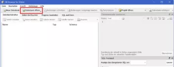

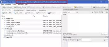

    nicht dass ich Dich falsch verstehe: Dir ist aber schon klar, dass Du die betreffende DB (in Deinem Fall wäre das favicons.sqlite) zuerst öffnen musst, bevor Du sie durchsuchen oder bearbeiten kannst?
    Du kannst dafür natürlich auch den entsprechenden Befehl aus dem Menü Datei verwenden. Vorher werden logischerweise keine Daten angezeigt. Die gerade geöffnete DB wird Dir in der Titelleiste angezeigt:
