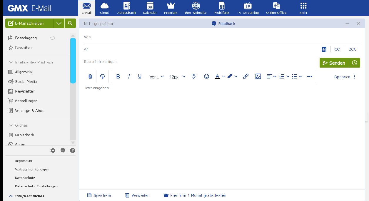

Hier sieht das bei GMX so aus:
Bei 175% brauchst du dich nicht wundern, wenn es nicht richtig angezeigt wird. Wobei 175% bei der Auflösung gar keinen Sinn ergibt, es sei denn, du kannst bei 100% nichts mehr lesen, weil zu klein, warum auch immer.

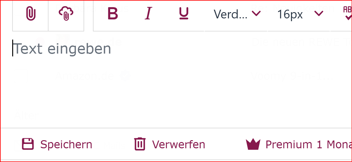

Ach ja, das Eingabefeld für Text lässt sich nicht vergrößern, es gibt (auch) keine Ecke zum Ziehen.
Einfach mal die Kirche im Dorf lassen. Es ist in jenem Bild dort eindeutig erkennbar, dass unterhalb dieser Leiste Platz ist, aber kein Textfeld dazwischen, das ist nicht mal ansatzweise zu sehen, weil es entfernt wurde. Da muss also nichts weg, sondern wieder hin. Warum die Texteingabe bei dir fehlt, so gravierend fehlt, ist definitiv für mich kein Fehler in Firefox oder GMX, das wird irgendwo bei dir erzeugt, wodurch auch immer.
Du bist auch nicht auf den Aspekt 175% eingegangen und hast es testweise auf 100% oder 125% gestellt. Ob sich dadurch was verändert hat. Oder ein neues Profil zum Testen erstellt -> via about:profiles machbar. Es gibt bei dir ganz viele Faktoren, die ungelöst sind. Und es ist an dir, das abzuarbeiten, wir können das nicht für dich.
Nachtrag, um das ganz deutlich auszudrücken: Kein Problem bei Firefox, GMX geschweige Adguard:
(Desktop 1600x1200 auf 175%)

Bei Egde kann ich es so machen
und bei Firefox ist dieser Platz nicht vorhanden, die GMX Zeile speihern, verwerfen etc klebt direkt oben an dem kaum sichtbaren Trxtfeld, wie an meinem Bild weiter oben gezeigt.

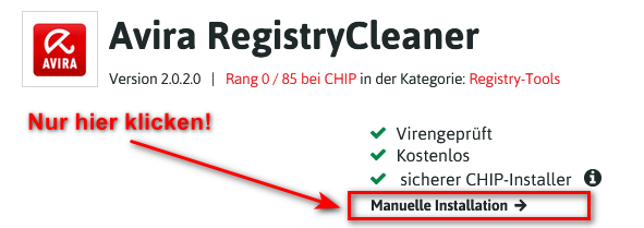

Das Avast Clear Tool ist wichtig nach der Deinstallation, man bekommt nicht alle Rest wirklich sonst weg. Das gilt aber auch für Avira, was du vorher hattest - nur gibts dafür keinen Cleaner von denen, nur aus anderen Händen:
https://www.chip.de/downloads/Avira-RegistryCleaner_49840903.html
Die Anleitung von Avira, weil die wichtig ist:
https://support.avira.com/hc/de/articles/360003162153-Deinstallation-von-Avira-f%C3%BCr-Windows
Demnach: erst alle sonstigen Produkte deinstallieren, dann das Hauptprodukt.
