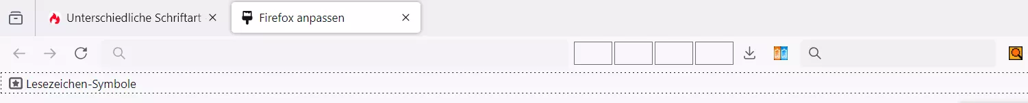

zwischen Url- und Searchbar
Hallo Ralf.

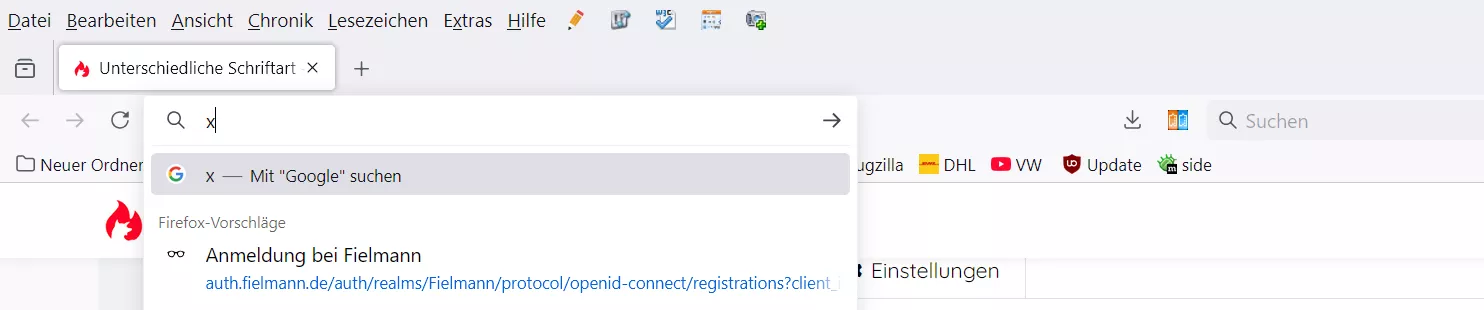

So sieht das in einem Profil mit der Suchleiste rechts aus:
wenn ich das so mache vorher:
Und so, wenn ich die 4 Felder wieder entferne:
