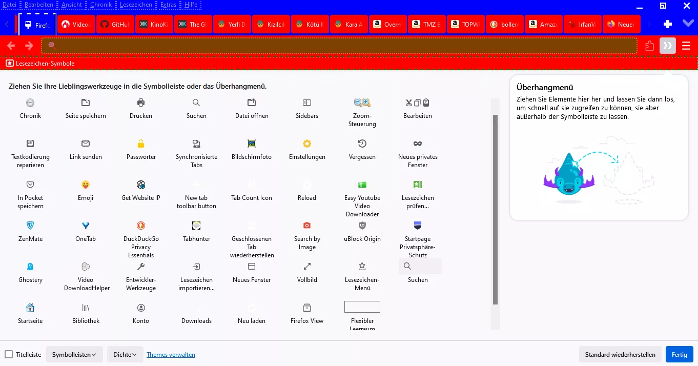

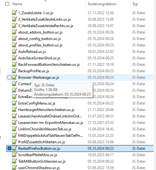

Nach Windows zurücksetzen, funktionieren meine Scripte nicht mehr.
  • Das sind all meine Scripte und der Markierte ist für FF restarten mit cache leeren..
    und das ist der Inhalt des Scripts.

  • Sind ja doch eine ganze Reihe, einige haben schon das heutige Datum. Schaue auch mal in das Anpassen-Fenster. Ich weiß jetzt nicht, ob das noch so üblich ist, aber einige Skripte haben früher mal dort ihre Symbole abgelegt. Dann müsstest du die Symbole bloß in die Symbolleiste schieben.
    Ergänzung zu der Sache mit dem Anpassen-Fenster: Ich habe die Erfahrung gemacht, dass Symbole, die auf Zusatzleisten sind, eben ins Anpassen-Fenster geschoben werden, wenn die Zusatzleisten zurückgesetzt werden. Und du hast mehrere Skripts für eine Zusatzleiste.
    Einmal editiert, zuletzt von milupo (5. Oktober 2024 um 22:56) aus folgendem Grund: Ein Beitrag von milupo mit diesem Beitrag zusammengefügt.
  • Das ist das Anpassungs-Fenster und dort sind nur Icons von CSS-Dateien und den Addons.

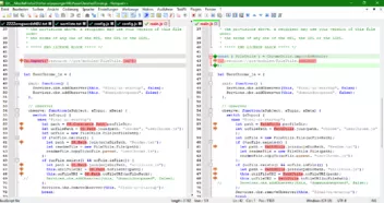

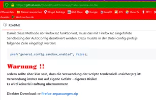

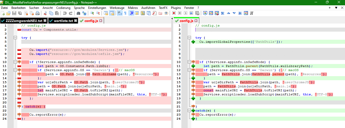

    hab jetzt mal die anpassungen neu von hier:
    heruntergeladen und vergleiche mit den alten im notepad++

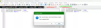

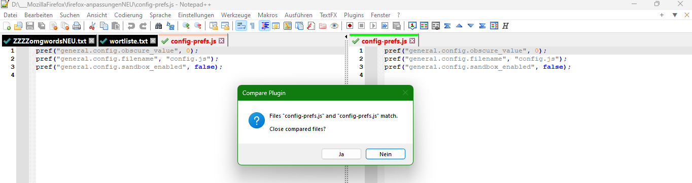

  • Dann ist es nur 1 Problem, dass der Grund ist, warum alle Scripte nicht funktionieren..

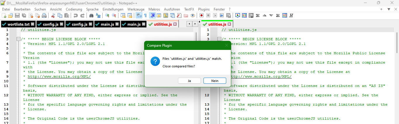

    habe jetzt die anpassungs-dateien verglichen und sieht so aus..
    alles gleich..
    das werd ich mit dem alten mal später austauschen..
    das werd ich so lassen, da ich im alten ja das mit *scripte* hinzugefügt habe..
    das werd ich auch mit dem alten austauschen..
    da hat sich auch nichts geändert..

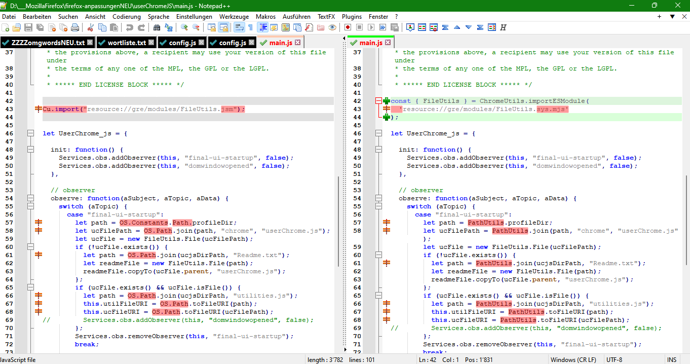

    Aber ich finde es komisch, dass die alten Anpassungen noch mit FF-version 130.0 funktionierten. :)
    Firefox-Version: 138.0.1
    Version: 24H2
  • das werd ich auch mit dem alten austauschen..
    Nein, die alte main.js funktioniert nicht mehr. Du musst schon die mit PathUtils verwenden. Das gleiche gilt für die config.js.

  • so.. nach austauschen von main.js und config.js funkt alles wie früher..
    aber ist schon komisch, dass es bis ff-version 130.0.1 oder so mit den alten alles funktioniert hat. :)

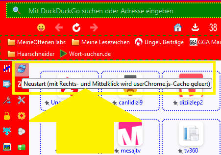

    nun hab ich noch eine Frage zu dem Restartbutton-Script..
    Heisst das: mit Links-Klick wird nur der FF neugestartet (Cache wird dabei nich geleert)?
    und
    mit Rechts-Klick oder Mittel-Klick (Rad-Klick) wird auch Cache geleert?
