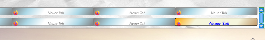

    Natürlich teste ich jede Neuvorstellung an Code, und deshalb auch mit dem "Ziehbereich". Das funktioniert nur eingeschränkt, entweder auf der linken Seite, dann aber nicht auf der rechten Seite, oder umgekehrt. Rechts finde ich gut, dann hat die Scrollbar etwas Abstand. All-Tabs-Button und New-Tab-Button habe ich ausgeblendet, und Tabbreite verändert, damit sieht es dann vorerst so aus.
