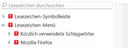

Das färbt zumindest mal den Rand der Ordner rot.
Der Rand wie du es nennst, ist die .svg Grafik. Also in der Mitte wird es nicht rot wenn du das meinst.
Dann musst du ein eigenes Icon nehmen wie in Beitrag Nr. 20 beschrieben ist.

Ist schon erledigt.
Jetzt muss ich mir nur noch eine Grafik suchen die ich auch behalten will.

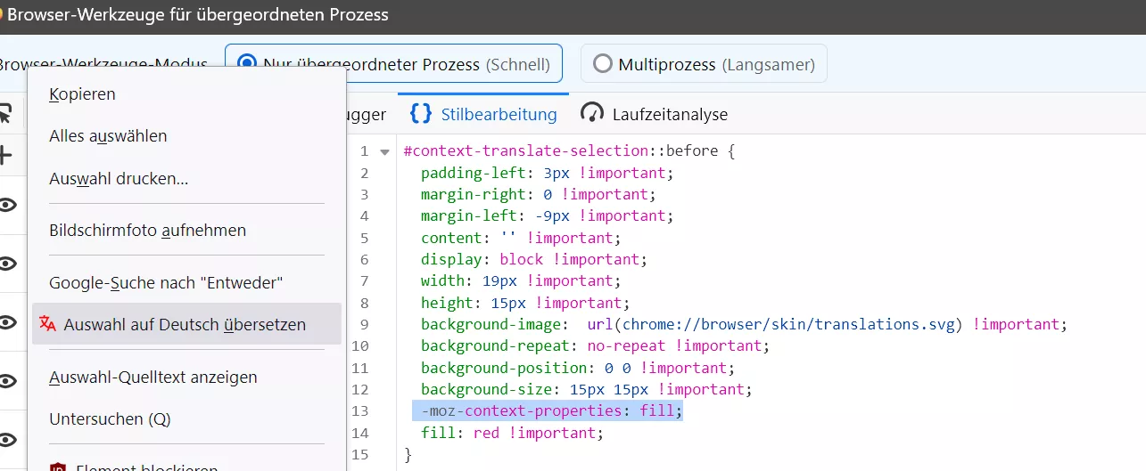

In den SVGs aus dem Internet ist aber meistens nicht fill="context-fill" enthalten, sondern eine Farbe oder currentColor, jedenfalls meiner Erfahrung nach.
fill="context-fill" muss aber in der .svg Datei stehen, damit man via CSS in Firefox drankommt; das gleiche gilt auch für stroke, stroke-opacity etc.; hier ein Beispiel aus Firefox.
Dann auch hier ein alter Beitrag zum Thema, der noch halbwegs passen könnte.
In manchen Bereichen muss man die properties für das Element freischalten, v.a. für eigene Icons, wie von 2002Andreas beschrieben; ich hatte es auch schon, daß ich zusätzlich svg.context-properties.content.enabled auf true setzen musste, in about:config, weil einige Menüs sonst nicht reagiert haben.

@Horstmann ,
genau die gleichen Erfahrungen habe ich auch gemacht. Ich finde aber auch nur dieses Thema:
Ausführlich ist das ja nicht.
