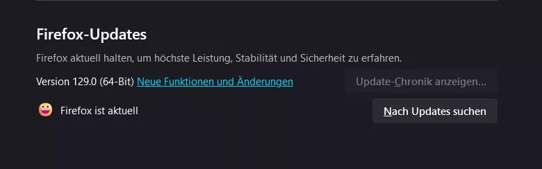

    Hallo, bei uns wird Firefox über eine Softwareverteilung installiert die "INSTALL_MAINTENANCE_SERVICE=false" mit an die MSI übergibt.
    Das Ergebnis ist anschließend, dass man die automatischen Updates nicht aktivieren kann - werden diese dennoch getriggert wird man zur Eingabe des Adminkontos aufgefrodert, was natürlich unpraktisch ist.
    Selbst nach manueller Ausführung des Maintenance Service Installers und Überprüfung, dass dieser Dienst auch tatsächlich installiert wurde, kommt es zu der Adminkonto Aufforderung.
    Im Firefox selbst scheint die Option für automatische Updates auch zu fehlen.
    Was übersehe ich da?
    Die Option erfordert keinen Maintenance Service, das dürfte also eine andere Ursache haben. Was zeigt about:policies für aktive Richtlinien an?
    Es war tatsächlich zusätzlich in den Richtlinien deaktiviert. - Das ist nun sichtbar, Update Triggert auch.
