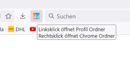

  • Die "Buttons" sind als "Nebenprodukt" abgefallen
    ein Button mit 2 Funktionen:
    Das Icon muss sich jeder dann selber aussuchen und eintragen.:
    Einmal editiert, zuletzt von 2002Andreas (28. August 2024 um 21:49) aus folgendem Grund: Ein Beitrag von 2002Andreas mit diesem Beitrag zusammengefügt.

    Aber 2002Andreas einen Button mit 2 Funktionen ist auch ganz nice. Danke.
