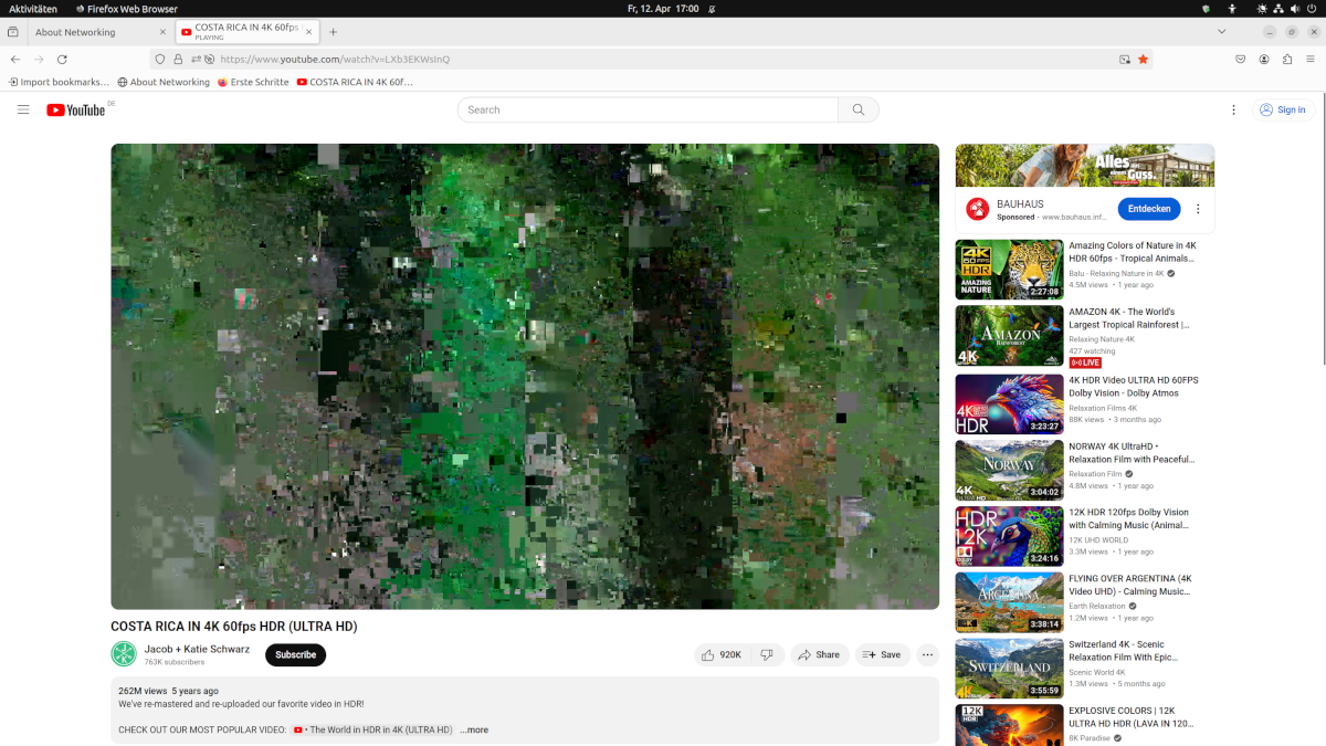

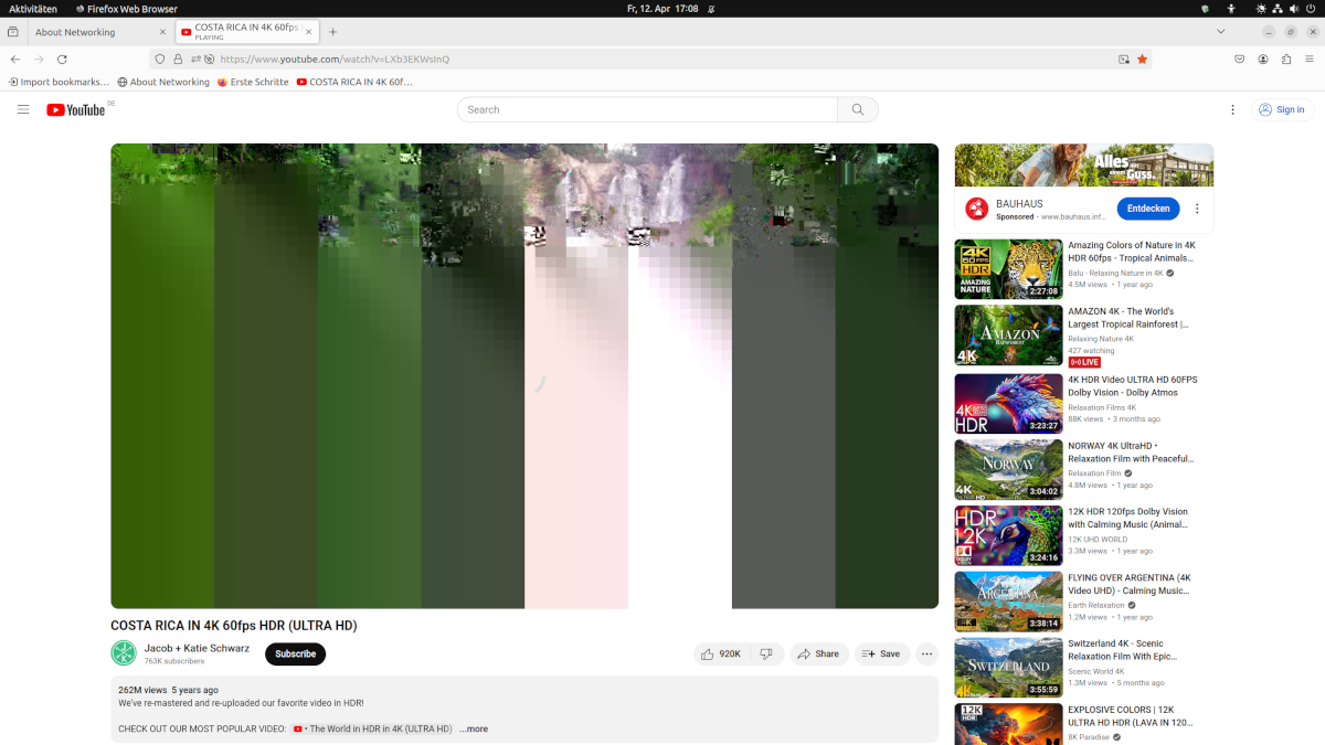

Hat jemand eine Idee? Probleme (Pixelfehler und einfrieren) von Youtube Videos nur VP9
    126
    Linux
    Ich habe seit einiger Zeit Probleme mit Youtube Videos, wenn ich webm deaktiviere und statt VP9, AV1 verwende treten diese Problem nicht auf.
    Es zeigt sich so, dass das Video Bildfehler hat und nach einiger Zeit das Video, sowie der Play-Knopf einfriert.
    Ich verwende hauptsächlich Linux, dort tritt es mit Fedora 40, Debian Stable und Ubuntu 24.04 auf. Snap und Flatpak, sowie das Mozilla Debian Repository zeigen gleiches Verhalten.
    Zuletzt habe ich unter Windows 11 auch ein Video abgespielt und dort trat es auch auf. Weil es nun schon länger andauert, habe ich auch einen anderen PC verwendet, auch dort trat es auf. DoH habe ich auch ausprobiert, weil es ggf. irgendwas mit dem DNS sein könnte, ändert aber nichts am Verhalten.
    Ich hatte einen Bugreport aufgemacht. Irgendwie komme ich nicht weiter, es nervt mich etwas, weil das Verhalten auch in anderen Videos auftritt die VP9 abspielen. Der Chromium Browser spielt die Videos hingegen problemlos ab, keine Bildfehler, kein Einfrieren des Videos.
    Hat jemand eine Idee dazu?
