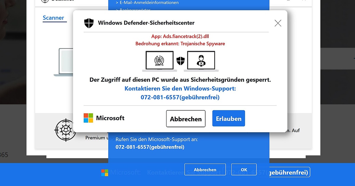

    Daraufhin bekam ich einen Blue Screen mit Meldung :Windows Defender, wir haben Ihren PC angehalten wegen Virus / Trojaner Befall und mit Einblendung einer Rufnummer….
    Das war kein Bluescreen, sondern entweder eine Ransomware oder ein Fake. Ich vermute letzteres. Ich habe spaßeshalber mal die Nummer aus Deinem Screenshot angerufen. Das ist natürlich nicht der MSFT Support, sondern
    Warnung: Abzocke durch angebliche Microsoft-Mitarbeiter | Verbraucherzentrale.de
    Warnung vor falschem Microsoft-Support: Angebliche Mitarbeiter des technischen Supports von Microsoft versuchen per Telefon oder über gefälschte Warnhinweise…
    www.verbraucherzentrale.de
    Dort solltest Du keinesfalls anrufen und vor allem nicht den Anweisungen folgen. Erwartungsgemäß sollst Du eine Remote-Software (in diesem Fall UltraViewer) herunterladen, mit der sich der Bösewicht dann auf Dein System aufschalten, einen Trojaner installieren, ausspähen und es übernehmen wird. Evtl. wird er Deine Daten verschlüsseln und für die Entschlüsselung Lösegeld verlangen.

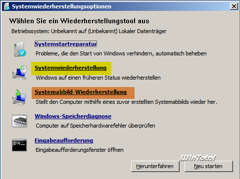

    Ich würde den Fx nicht deinstallieren. Führe einen Offlinescan durch
    Komfortables Notfallwindows auf Basis von Windows PE erstellen - WinTotal.de

  • Ich würde jetzt nicht überaktiv oder panisch reagieren. Alles, was du du zu sehen bekommen hast, wurde durch ein Webseite gestartet und dient einfach nur dazu, dich zum Anrufen der Tel.-Nr. zu drängen, wo Kriminelle am anderen Ende der Leitung dir dann per Fernwartungssoftware wirklich einen Trojaner oder sonst was unterjubeln wollen. Also die Trojaner Meldung ist zu 100% Fake. Das Löschen der Websitedaten und Cookies im Firefox sollte ausreichend sein. Ein Virenscan mit dem Defender schadet natürlich nicht... ;)
    Computer-Sperrungen angekündigt – so löst du das Problem
    Hast du zuletzt eine Warnmeldung vom Microsoft Defender bekommen, laut der der Zugriff auf deinen PC gesperrt wurde? Das steckt dahinter.
    www.inside-digital.de
    Gefälschte Windows Defender Warnung: Rufen Sie nicht die angeführte Nummer an! - Watchlist Internet
    Sie surfen im Internet. Plötzlich poppt eine Warnung vom Windows Defender-Sicherheitscenter auf: „Bedrohung erkannt: Trojanische Spyware“. Im Pop-Up steht,…
    www.watchlist-internet.at

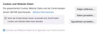

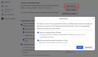

    @ Broken Heart: Danke, ich mache unter--- Einstellungen
    ---Cookies und Website-Daten---Dateien entfernen...
    ---Bei allen meinen Geräten oder nur beim Proplemlaptop?
