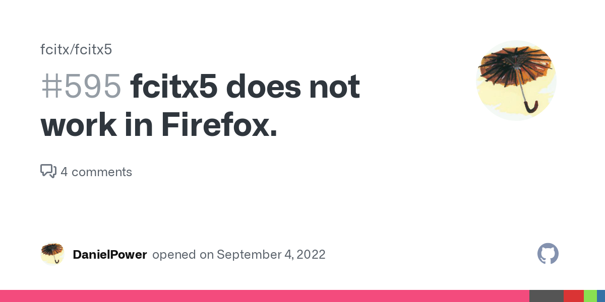

  • Ohne was zu wollen, aber du dürftest bei denen besser aufgehoben sein als hier. Aktuell ist zudem fcitx5, wenn ich diesem Thema glauben kann, und das schon seit 2022, gut 1.5 Jahre. Updates machen Sinn, auch unter Linux.:
    fcitx5 does not work in Firefox. · Issue #595 · fcitx/fcitx5
    Describe the bug fcitx does not work in Firefox. In all other applications (including other gtk applications such as gedit), pressing the global keybind for…
    github.com
    Vielleicht solltest du erst mal das Update einspielen und dann dort und vielleicht auch hier wieder vorsprechen.

    Der Hinweis in dem von Dir verlinkten Issue war sehr vielversprechend. Ich hatte auch gar nicht bedacht, dass Einstellungen in der .bashrc nur die interaktive shell aber nicht die grafische Anmeldung betreffen könnten. Anders als der Ersteller des Issues benutze ich aber KDE und nicht Gnome und X11 anstatt Wayland.
    Ich habe jetzt auf fxitx5 aktualisiert und die Anpassungen in die Datei /etc/environment übertragen. Leider besteht das Problem immer noch und ausschließlich beim Firefox. Ich denke darüber nach, in den nächsten Tagen auch ein Issue im github von fcitx5 zu öffnen, wie Du empfohlen hast.
