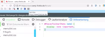

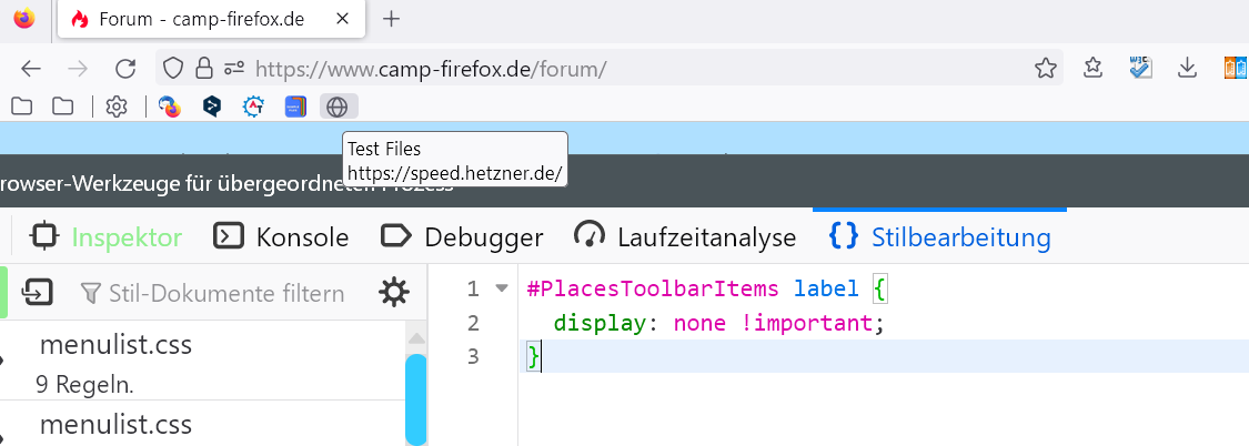

    Ansonsten, mit einem CSS Code lässt sich das ganz einfach machen:
    #PlacesToolbarItems label {
      display: none !important;

  • Ist es 2023 wirklich immer noch nicht möglich in der Ledezeichen-Symbolleiste nur die Icons (=favicons) anzeigen zu lassen?
    Das war IIRC schon beim ersten Firefox möglich und ist es heute noch immer, nur nicht ganz so offensichtlich wie Du es Dir wünscht.
    Teste mal das ↓ in der userChrome.css, die im Profil im zu erstellenden Unterverzeichnis chrome anzulegen ist.
    #PlacesToolbarItems .bookmark-item:not([type="menu"]) > .toolbarbutton-text {
    Zusätzlich muss in about:config noch die ↓ Pref auf true gestellt werden und Fx neu gestartet werden.
    P.S.: Bitte unbedingt die Schreibweise vom Ordner und der Datei beachten, zusätzlich muss die Datei in UTF-8 ohne BOM erstellt werden.

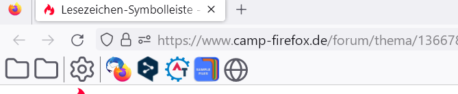

  • Erstmal vielen Dank euch 2002Andreas + Dharkness! Das ging ja schnell und ehrlich gesagt hatte ich damit gar nicht gerechnet! Es funktioniert - auch wenn der Lösungsweg sehr aufwendig und alles andere als anwenderfreundlich ist (ein einfaches Feature wie Rechtsklick in die Lesezeichenleiste -> "Namen anzeigen" weghaken hat wirklich bisher noch niemand als Feature angefragt?). Aber das stellt man hoffentlich nur einmalig im Profil ein und bleibt ewig erhalten.
    Kann man die Symbole eventuell noch etwas vergrößern und den Abstand dazwischen verringern? Wenn nicht, nicht schlimm. Auch so kann ich schon effizienter damit arbeiten.

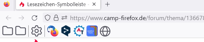

    Die Werte musst du dir dann anpassen:
    #PlacesToolbarItems > .bookmark-item > .toolbarbutton-icon {
      min-width: 30px !important;
      min-height: 30px !important;
      margin-left: -3px !important;
      margin-right: -3px !important;

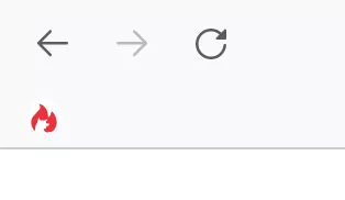

    Wie gesagt: Lesezeichen einfach ohne Namen speichern hätte auch funktioniert, siehe mein Screenshot. Da wurde nichts via CSS angepasst. ;)
