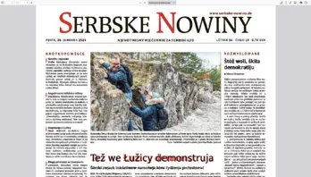

    ich habe die sorbische Zeitung Serbske Nowiny als E-Paper abonniert. Wenn ich die heutige Ausgabe mit dem Nightly anzeigen lasse, wird der Inhalt der PDF-Datei fehlerhaft angezeigt. Im PDF-XChange Viewer dagegen ist alles in Ordnung.
    Darstellung im Nightly:

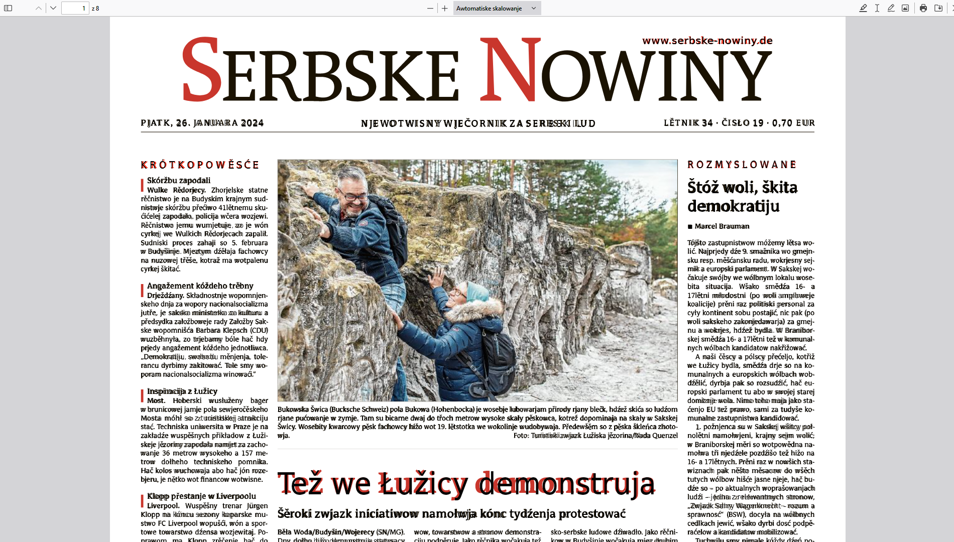

    Darstellung im PDF-XChange Viewer:
    Ich hatte das schon mal mit einer Ausgabe der Serbske Nowiny, aber nur vereinzelt. Ich glaube daher eigentlich nicht so richtig, dass die fehlerhafte Darstellung an Firefox liegt.

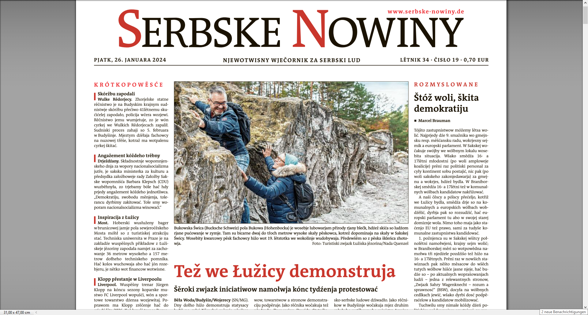

  • Vorab - die 124.0a1 (2024-01-23) (64-Bit) zeigt es richtig an, eben das Update laden.
    Und die 124.0a1 (2024-01-26) (64-Bit) auch Windows 10 x64, 19045.3996
    Und auch bei diversen Zoom-Stufen alles tutti.
    PS v122 auch alles gut.

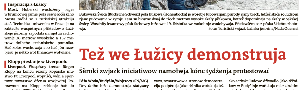

    PPS Mein Editor zeigt Folgendes an für die große rote Titelzeile (Bild oben)
    QXEAGE+TheAntiquaBW7Bold,Standard,420,normal_00
    Der andere Editor TheAntiquaBW7Bold,Stan_20_01268, Schrift vom Artikel, wenn nicht bold: TheAntiquaBW5Plain,Sta_22_01266
    Diese beiden müssten eingebettet sein.

    PDF-Viewer? Der ist doch veraltet und wird nicht mehr gepflegt. Deswegen binich auf den Editor ugestiegen, heisst zwar so, kann aber auch kostenlos anzeigen ;)
    138 Schriften sagt der Viewer, siehe Bild
    Seitengröße 310 x 470 mm

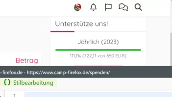

  • Ich glaube, ich habe die Ursache gefunden. Ich hatte mal eine text-shadow-Regel getestet, blödsinnigerweise mit dem Universal-Selektor (*) und in die userContent.css eingetragen. Ich habe die Regel auskommentiert und das Problem war verschwunden. Irgendwie ist mir, als wäre 2002Andreas vor einer nicht allzu langen Weile auch schon auf das Problem gestoßen.
    Andreas hat hier darauf hingewiesen:
    Das Problem hatte aber ich damals: Im Kasten mit dem Spendenbeträgen war da ein zusätzlicher Eintrag, der irgendwie durch den CSS-Code zu text-shadow verursacht wurde.
