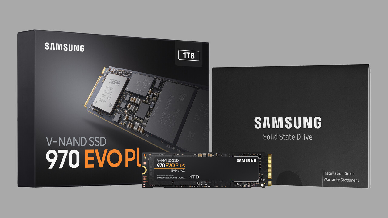

  • Der Download geht genauso schnell, aber bevor dann der Hinweis: Fertig erscheint, dauert es noch mehrere Sekunden bis die Datei auf dem Stick gespeichert ist.
    Mach dich mal schlau, wie groß der Cache auf der Evo ist
    Samsung SSD 970 Evo Plus im Test
    Die Samsung 970 Evo Plus im M.2-Format verspricht dank V-NAND der 5. Generation deutlich mehr Leistung. Der Test bestätigt das.
    www.computerbase.de
    Die fangen alles im Cache auf und schreiben es erst dann ins Nand, und das dauert.
    M.2 SSD Ratgeber - PCIe, NVMe und Co. erklärt
    M.2 SSD Ratgeber. Erklärung der Unterschiede von SATA, PCIe, NVMe, M.2 Typen, Keys und Größen. Empfehlung und Vergleich aktueller SSD Modelle!
    hardware-helden.de
    Je mehr Bits da zusammenhocken, desto länger dauert es auch.
    Und dann bremst auch ganz sicher USB > NVME
    die Lese-Schreibgeschwindigkeit von rund 120MB/s vom USB-Stick reicht eben nicht aus für die Geschwindigkeit.
    Mehr als das wirst du bei PCIe-NVME auch nicht bekommen, steht auch in jenem Artikel.

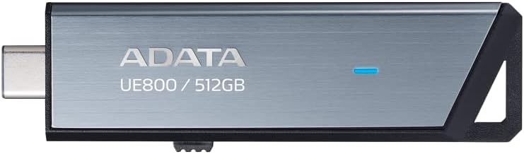

    Mal als Vergleich, was ein guter Stick leisten kann
    TEST: ADATA UE800 128GB
    Ergebnisse des Performance / Geschwindigkeits / Benchmark Test: ADATA UE800 128GB USB-Stick (AS SSD Benchmark, HD Tune Pro, SSD-Z, CrystalDiskMark)
    ssd-tester.de
    USB 3.2 kann theoretisch 20GB/s, aber nicht mal 'ne aktuelle GF-Verbindung ist in der Lage, das auszureizen.
