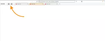

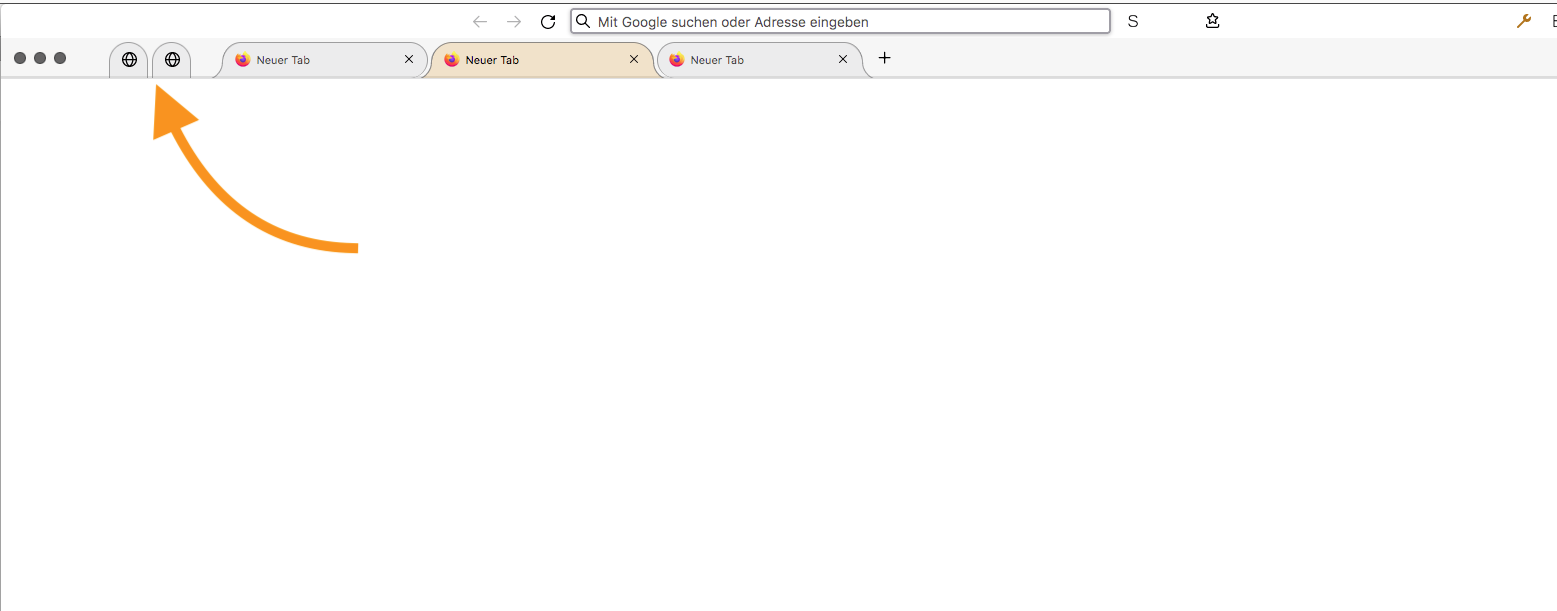

    Die sollten keine unteren Ecken haben, sondern so wie hier aussehen:

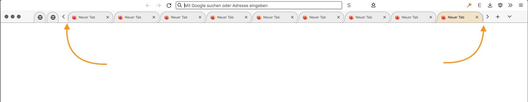

    Ein paar Bugs beseitigt, aber ein Problem kann ich auf Teufel komm raus nicht in den Griff bekommen: wenn die Tabs überlaufen, werden die angesetzten Tab-Ecken abgeschnitten am Anfang und Ende des "Scrollfensters" mit Ausnahme des ersten und letzten Tabs, wenn diese nicht versteckt sind in Overflow.
    Diese beiden sind aber ja auch im Code schon mit Abstand nach aussen versehen.
    Alle anderen Tabs an den extremen Enden werden nicht komplett angezeigt.
    Ich habe jeden möglichen und unmöglichen Selektor und alle umgebenden Elemente probiert, um dieses "Fenster" im Overflow etwas breiter zu bekommen, bzw. die Tabs am Anfang und Ende anders abgeschnitten zu bekommen - nix hat funktioniert... :/
    Wenn dazu jemand eine Idee hätte, das wäre prima. :)

  • Mira_Belle
    Reaktionen
    81
    Beiträge
    3.181
    • 9. November 2023 um 10:12
    • #108
    Horstmann
    Ach, das ist der "Overflow" :!: Ich Dummerchen, habe mich nicht getraut nachzufragen.
    Das ist in allen Versionen des CSS so, schon ab der Ersten.
    Daran habe ich mich auch schon versucht, ohne bisher eine Lösung dafür zu haben.
    Mit <3lichem Gruß
    Mira
  • Horstmann
    Reaktionen
    38
    Beiträge
    1.155
    • 9. November 2023 um 16:51
    • #109
    Ich hab mal beim Chef ;) nachgefragt, der freundlicherweise prompt geantwortet hat.
    Das Problem ist tatsächlich dass die Ecken eigentlich innerhalb der Tabs an sich sein müssten, nicht aussen angehängt.
    Hatte ich auch schon probiert, aber hatte nicht geklappt, muss ich evtl. nochmal ran.
    Ich weiss nicht ob der eingebaute svg code, den ich für diesen schnellen Test benutzt habe, auf Windows funktioniert, aber hier wäre ein ganz grober erster Versuch nur mit Abständen.
    Die neuen Anpassungen sind zum Grossteil ganz unten.

    • 9. November 2023 um 17:05
    • #110
    Sieht hier so aus:
  • Horstmann
    Reaktionen
    38
    Beiträge
    1.155
    • 9. November 2023 um 17:19
    • #111
    Sieht hier so aus:
    Danke für den Test, scheint zu klappen. :)

    Hi, ein kleines Résumé!
    Ich hatte mir gestern Abend kurz die Zeit genommen und ALLE Variationen erneut durchprobiert!
    Mh, :/ , wie sage ich es jetzt?
    Also, ich bin der Meinung, der von mir modifizierte Code, basierend auf den aus Beitrag #56,
    glaube ich, am besten funktioniert.
    (Mit meinen Modifikationen #93) + (Modifikation #99)
    Zwar ist da der "Bug" mit dem "Überlauf" vorhanden, aber es braucht min. zwei Dutzend Tabs,
    bis der Overflow überhaupt einsetzt.
    Dann sind die ganzen Tabs eh schon auf Erbsengröße geschrumpft. :D
    Ich habe den Beitrag und die Erklärung vom Chef gelesen, verstanden und kann es nun,
    anhand meiner Beobachtungen bestätigen.
    Die angehängten Vektorgrafiken werden von der Overflow-Funktion nicht berücksichtigt,
    daher sieht es so aus, als ob der Tab abgeschnitten wird.
    Was die anderen Versionen angeht, so haben diese alle irgendwelche "Ungereimtheiten", die ich nicht so schön finde.
    Mal verändert sich die Tabbreite, wenn man einen Tab aktiviert, mal ist es was anderes.
    (Da war noch etwas, komme nur gerade nicht drauf, sorry)
    Das mit dem "Überlauf" scheint wohl eine ganz besonders harte Nuss zu sein!
    Mit <3lichem Gruß
    Mira

    • 10. November 2023 um 14:03
    • #118
    Auf den Punkt getroffen! :)
    Ich habe eine Lösung für den Überlauf, aber dann verändern sich die Breiten je nach gewählter/nicht gewählter etc. Tab.
    Dafür hab ich im Prinzip auch eine Lösung - aber die hat noch einen massiven Bug... :/
