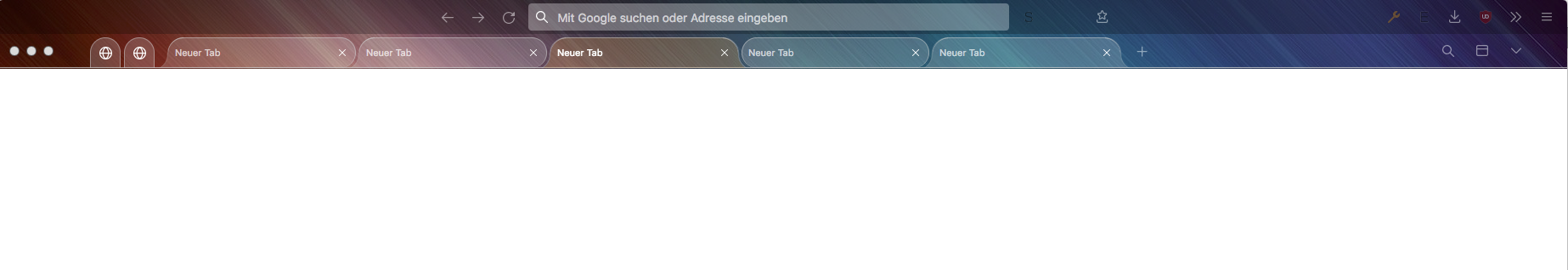

  • Zwischenstopp :!:
    Meine Tabs sehen z.Z. so aus.
    Ich finde ja der Charme liegt in dem Zusammenspiel von seitlich komplett abgerundeten Tabs mit den teils unten ausgestellten Tabs.
    Was auch die Herausforderung ist...
    Kannst ja mal in meinen CSS Code schauen (nicht dass er dolle wäre), mit background size und position , sowie height/width und Positionierung der gesamten before/after Elemente kann man da rumschieben und anpassen.
    Mit den Close buttons und dem Icon hat dir Andreas ja schon geholfen; ist in meinem CSS aber etwas anders.
    Es kommt daher dass deine Rundungen zusätzlich an den Seiten zu den Tabs angestückkelt werden.
    Hier wäre mein momentaner Code, ungefähr wie ich es nach meinem Geschmack machen würde; dazu braucht es wie üblich noch die .svgs im Ordner  /icons.
    Sogar eine auskommentierte Soft Version ist dabei ;) , aber nur grob angefangen.

  • @Horstmann
    Du bist, was CSS angeht, wirklich richtig fit geworden. Super.
    Und es schaut richtig gut aus.
    So wie ich das derzeit sehe, habe ich noch so einige Schwierigkeiten.
    Denn so wie Dein Design, so soll das Meinige auch zum Schluss werden.
    OK, so ähnlich.

  • Nicht doch, ich hacke hier nur rum. :| Aber Danke. ;)
    Es spielt hier alles zusammen - wie meistens - und wird wie erwähnt schnell komplex wenn man sehr dünne Trennlinien, nach aussen zeigende runde Ecken, Transparenz und Überlappungen zusammenbringt.
    Und dann wird alles noch verschieden gerendert...
    Natürlich will man auch noch die Buttons mit anpassen, alles soll sauber passen, etc..
    Viel Spass damit, ich hab mir schon den Wolf gebastelt um wenigstens so weit zu kommen. ;)

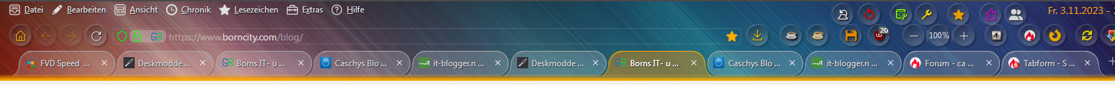

  • Hey @Horstmann ,
    bist Du denn kirre?
    Weißt Du wie lange ich an Deinem Code gesessen habe, um auch nur zu erahnen, wie das alles funktioniert?
    Irgendwie habe ich es geschafft, ihn meinen Vorstellungen anzupassen
    und jetzt kommst Du mit einer noch geileren Version :!: :D
    Woran ich aber verzweifele, einen Rand um den "Neuen Tabbutton" zu zaubern.
    Entweder spricht der Selektor ALLE Buttons an, also die selbsterstellten, oder
    der "Rahmen" steht viel zu weit um den Button und ist auch nicht rund.
    Nun werde ich mich nächste Woche dann mal mit Deinem neuen und besseren Code befassen.
    Und höre auf, diesen noch weiter zu optimieren, der ist gut.
    Apropos anpassen, so habe ich Deinen Code hingebogen.

  • Hey @Horstmann ,
    bist Du denn kirre?
    Keine Sorge, der Code ist generell noch der gleiche in der Struktur, nur etwas aufgeräumter, und die Grafik ist hoffentlich besser. ;)
    Für den Neuer Tab (+) Button kannst du sowas probieren, das wäre dann nur für den Button ohne Tab Overflow; bei Overflow ist es ein anderer Button, auch wenn er genauso aussieht.
    Es gibt verschiedene Möglichkeiten das zu regeln; Farbe wäre dann wie der Rest der Umrandungen:
    #tabbrowser-arrowscrollbox-periphery #tabs-newtab-button .toolbarbutton-icon {
        /*outline: 1px solid var(--ug-color-border) !important;
        outline-offset: -1px !important;*/
        box-shadow: inset 0 0px 0px 1px var(--ug-color-border) !important;
        padding-block: 7px 9px !important;
    Oh, soweit war ich auch schon, nur den "statischen" Rahmen meinte ich gar nicht.
    :hover
    Das bekomme ich einfach nicht hin!
    Und hier mal Dein Code, mit meinen Anpassungen.
    War gar nicht so einfach die richtigen Stellen im Code zu finden,
    um die Außenlinien immer passend in der Farbe zu ändern.
    Zum Code muss ich aber noch sagen, dass ich eine eigene root.css für diverse Variablen habe,
    also auch für die Farben.
    Der Code für die Tabs:
    Ja, auf den ersten Blick sah das schon viel besser aus.
    Nur muss ich zuschauen, ob ich die Außenlinien des aktiven Tabs und der inaktiven Tabs da auch getrennt ansprechen kann.
    Wenn ja, ist der neue Code, so glaube ich, viel einfacher, aber das sehe ich mir erst ab Montag näher an.

  • 4:30 Uhr, wach, Gedanken kreisen, kann nicht mehr einschlafen!
    ABER ich habe ja diese Ablenkung. Danke.
    Der neue Code ist wirklich fein und ich habe ihn meinen Vorstellungen angepasst.
    Auch habe ich Neues entdeckt, eine Funktion, die ich nie nutzte!
    " Multiselekt" !
    Für was braucht man sowas? Egal!
    Leider ist da aber der Wurm drin.
    Denn wenn mehrere Tabs ausgewählt wurden und man dann auf einen Tab,
    aber eben nicht der aktive Tab, klickt, fehlt da eine Vektorgrafik.
    Und hier mal meine Version.
    Mit <3lichem Gruß
    Mira
