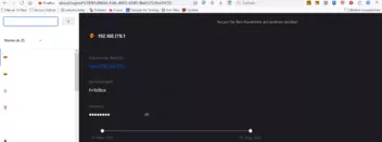

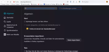

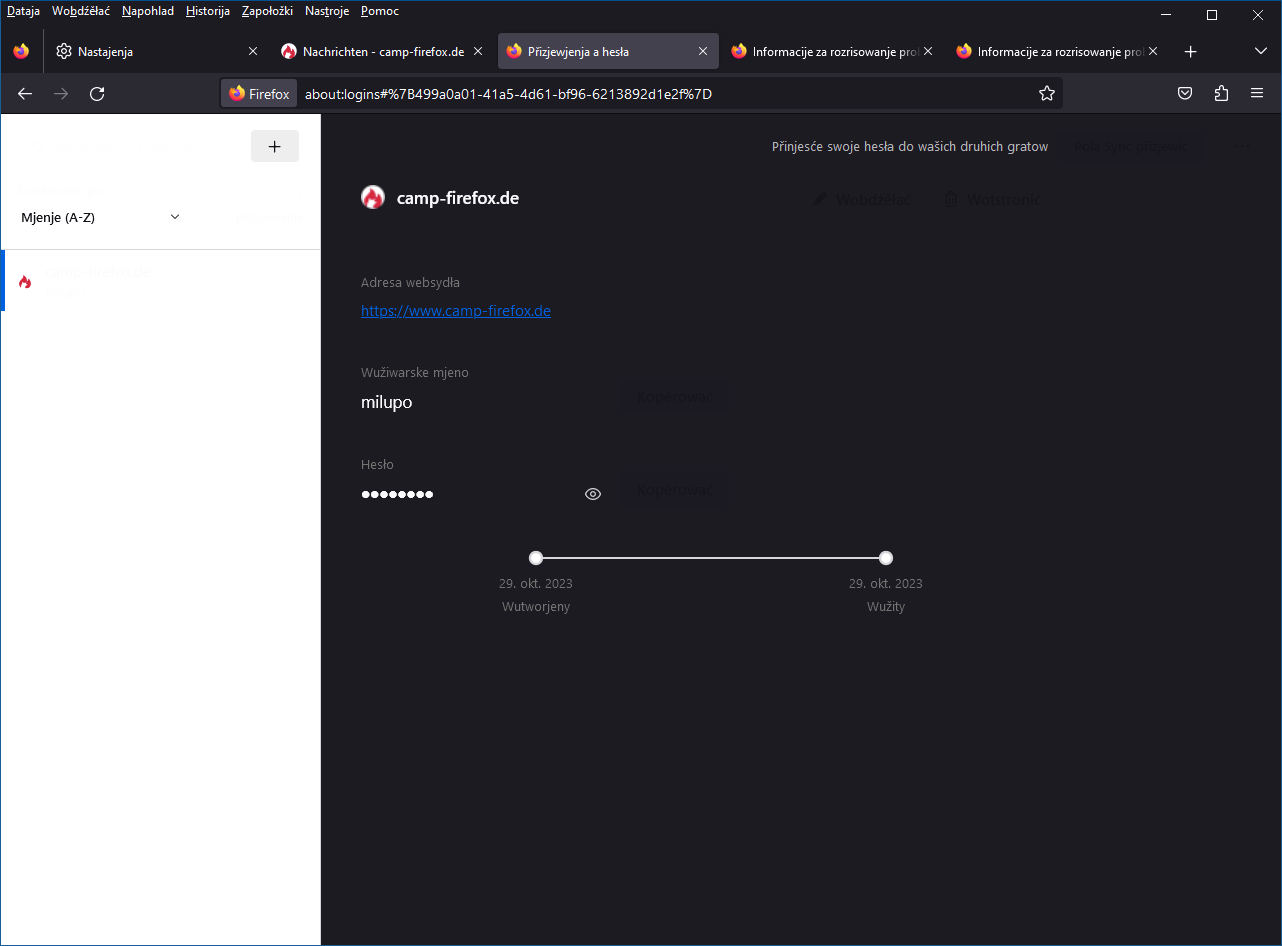

  • So, jetzt habe ich mal deinen Code in Fx 119 getestet. Hier about:support:
    und hier about:logins:
    Ich nehme mal an, dass das da die Seitenleiste auch farbig sein soll. Ich verstehe auch nicht so recht, warum da nur das Favicon angezeigt wird.

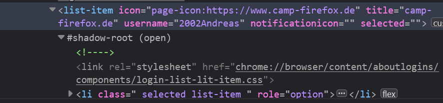

    Eine Ursache könnte eventuell sein, dass da offenbar im Inspektor mehrere #shadow-root-Bereiche zu sehen sind. Da werden offensichtlich auch CSS-Dateien eingelesen. Aber da bist du der größere Experte, ach was, der Experte schlechthin. Wenn das eine/die Ursache ist, könntest du es ja mit der userChromeShadow.uc.js versuchen.

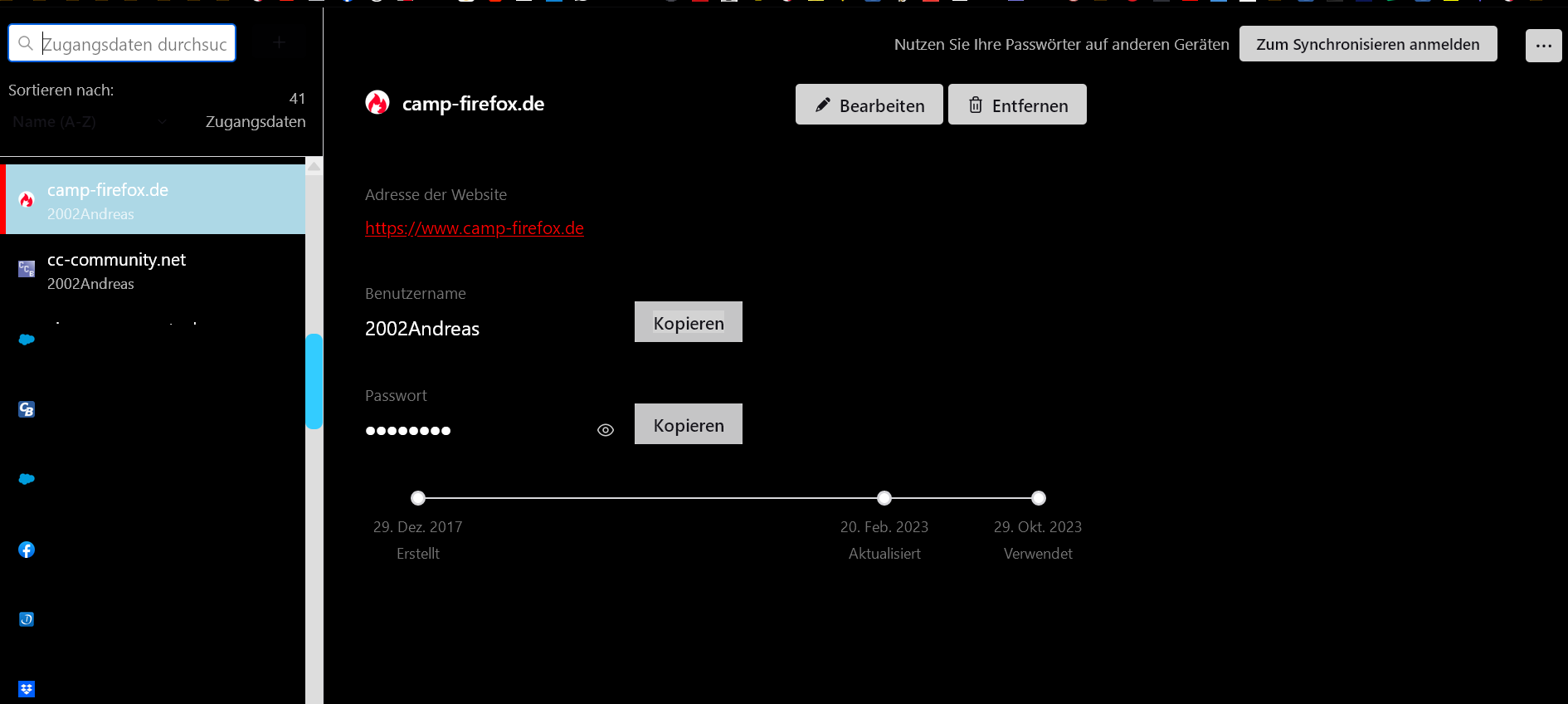

    Da kannst du dir für alle etwas zusammenbasteln
    Das habe ich jetzt für die Seite auch mal auf die Schnelle gemacht ;)
    Den Text links habe ich mal geschwärzt, ist aber kompl. vorhanden.
    Nochmals danke für deine Zeit für mich :thumbup: :)

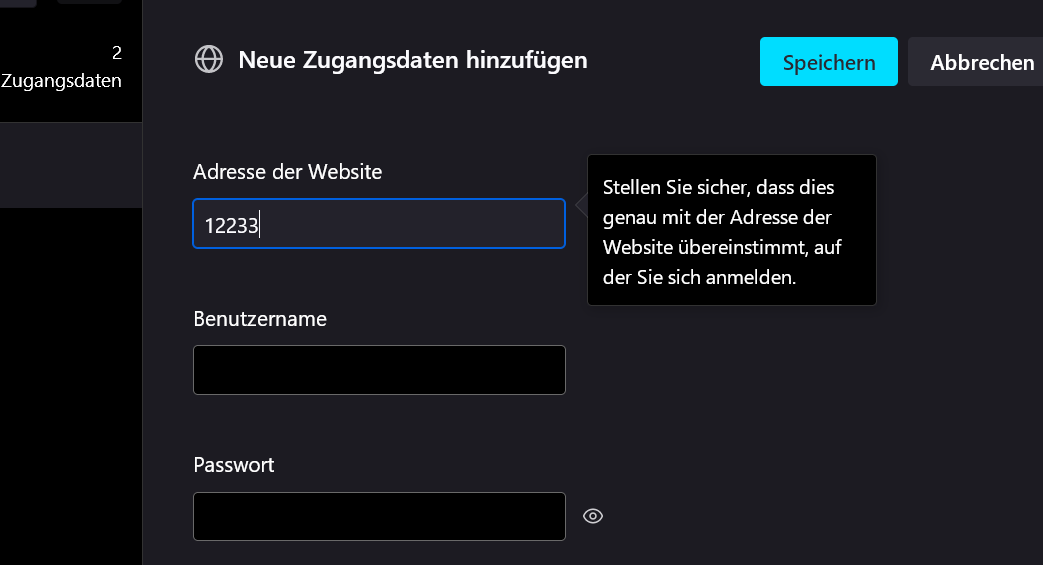

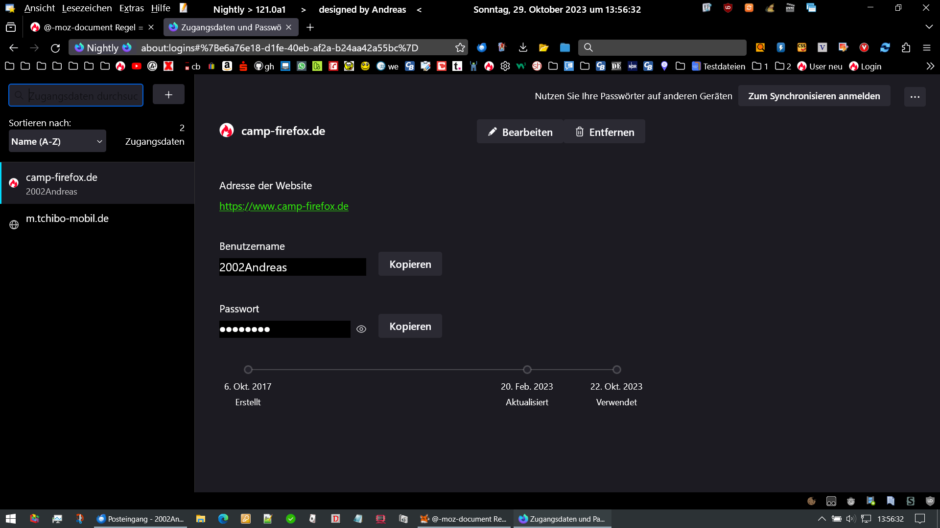

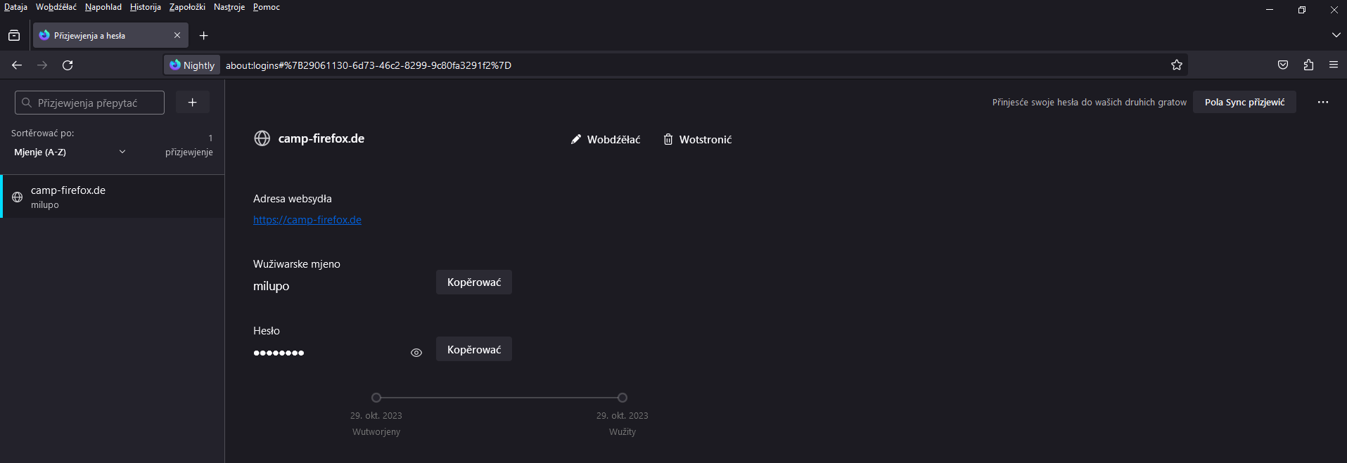

  • So sieht about:logins in meinem Nightly aus:
    In Fx 119 wird die Seite irgendwie kaputt gemacht. Ich kann dort auch nichts in die Eingabefelder eingeben, um ein neues Login anzulegen. Das klappte nur über die Anmeldefunktion der Seite.
    Danke, das ist hier auch so.
    Da passt wieder alles. Das ist nur in Fx 119 so :/
    Geht hier auch nicht.
    Im Nightly kein Problem:
