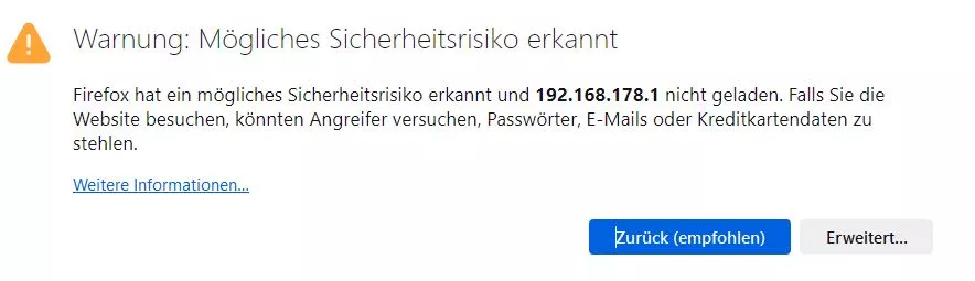

    ich bekomme immer mal wieder diese Warnung
    Ich rufe auf mit: https://192.168.178.1 . Dann akzeptiere ich das Risiko, die Seite wird geladen, alles ist gut. Dann geht das ungefähr 4 Wochen gut und dann kriege ich schon wieder diese Warnmeldung, wie gerade eben.

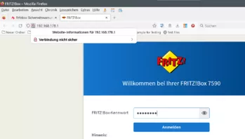

    So sieht das hier mit http aus:

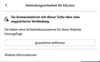

    Und so per https

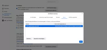

    doch. Ergänzend zu Sören Hentzschel , der das sehr gut beschrieben hat, handelt es sich zwar nicht um eine Liste im klassischen Sinn. Du kannst die Whitelist (besser: Ausnahmen) aber bearbeiten, indem Du sie einrichtest oder löschst. Siehe zu letzterem die Screenshots von 2002Andreas in #4 und mir in #8.

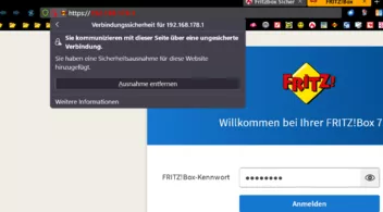

  • Man kann sich auch in Firefox die Ausnahmen an einem zentralen Ort ansehen, anlegen und löschen. Es geht hier wie gesagt um Zertifikate und das steht in Zusammenhang mit der Sicherheit. Dementsprechend findet sich das auch in den Sicherheits-Einstellungen von Firefox unter der Überschrift „Zertifikate“:
