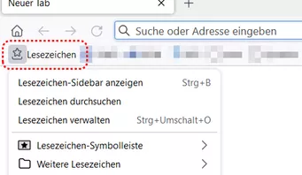

    ich bin vom 102esr-Zweig auf die aktuelle esr-Version 115.2 umgestiegen.
    Nur ein kleines Problem mit der userChrome.css habe ich leider noch.

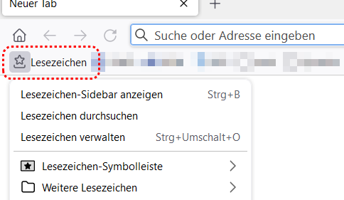

    Wie man auf dem Dateianhang unten sieht, wird beim "Hover" und "Klicken" leider nur der Bookmark-Button dunkelgrau eingefärbt, das Wort "Lesezeichen" bleibt unverändert / unmarkiert.
    Wie bekomme ich es hin, dass der "Button" gemeinsam mit dem Wort "Lesezeichen" beim "Hover" und "Klicken" markiert wird.
    Ich bedanke mich für eure Mühe und Hilfe.

  • Wie man auf dem Dateianhang unten sieht, wird beim "Hover" und "Klicken" leider nur der Bookmark-Button dunkelgrau eingefärbt, das Wort "Lesezeichen" bleibt unverändert / unmarkiert.
    Ist ein ziemliches Gehacke, und selber würde ich den ganzen CC Code rauswerfen und neu machen, aber teste vielleicht mal das hier, zusätzlich zu deinem Code:

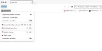

  • das Wort "Lesezeichen" bleibt unverändert / unmarkiert.
    Teste bitte mal:

  • Wie bekomme ich es hin, dass der "Button" gemeinsam mit dem Wort "Lesezeichen" beim "Hover" und "Klicken" markiert wird.
    Oder vielleicht den gesamten Code damit ersetzen? :/
  • und Horstmann für
    Moment :!: , das hier sollte besser sein; wieder als Ersatz für den gesamten alten Code:
    Mit dem margin für das Popup kannst du ja mal spielen.

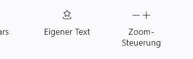

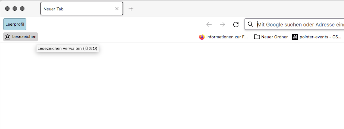

  • Ich weiss man sollte keine alten Themen ausgraben ;) , aber das hier fand ich generell ganz interessant.
    Die meisten Buttons in Fx haben ja Text, der ist nur nicht sichtbar.
    Dieser Text sitzt in einem ::before Element zu label, und - man kann ihn sich anpassen!
    Diesen Text zu beutzen ist um einiges einfacher als ein neues Pseudoelement zu basteln, wie wir es hier gemacht hatten; weniger Code, und alle nötigen Maße, Farben etc. werden von Fx bereitgestellt.
    Das Prinzip sollte bei den meisten Buttons funktionieren; der eine zusätzliche Aufwand ist für das Anpassen Fenster, da fällt mir gerade nichts eleganteres ein.

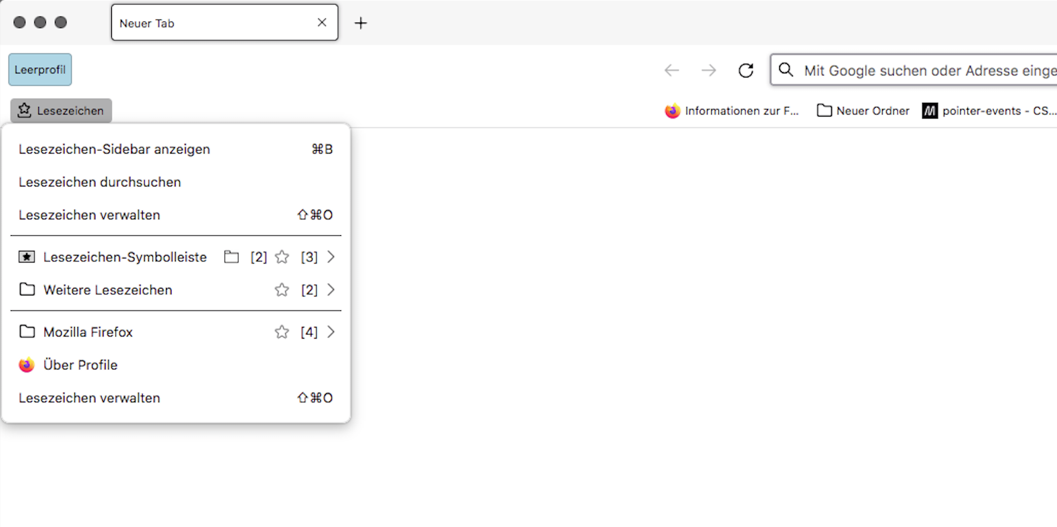

    Wer Lust hat kann das hier mal testen; ich bin auf Fx115esr, würd mich interessieren ob das auch in 119+ klappt.
  • auch in 119+ klappt.
    Im Anpassenfenster
    Danke für's Testen! :)
    Ich habe den Code nochmal gerafft bekommen, das war mir doch zu unhübsch und umständlich . ;)
