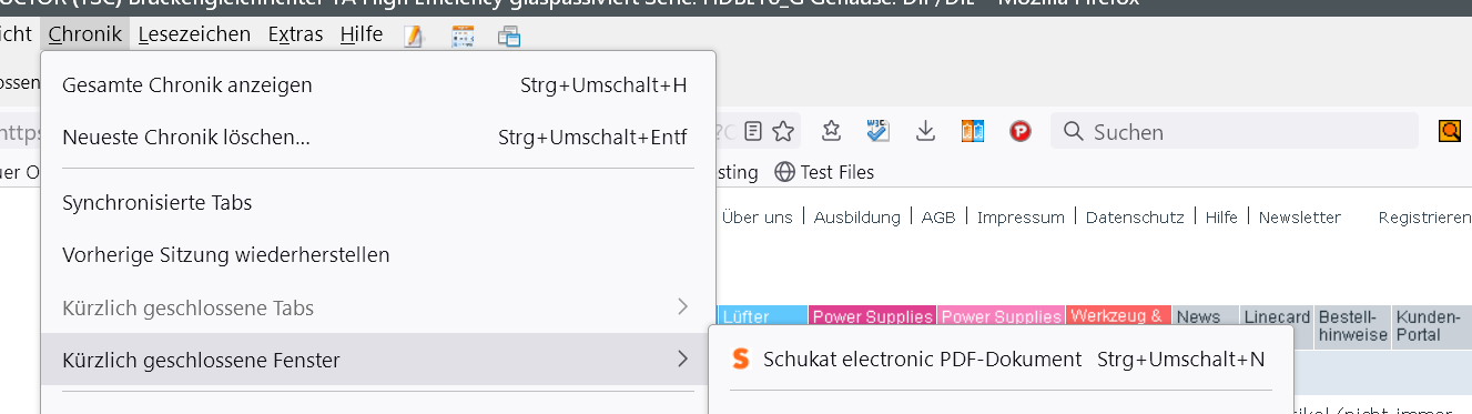

Nun zum Menü.
Unter Chronik gibt es zwei Einträge.
Kürzlich geschlossene Tabs
Kürzlich geschlossene Fenster.
Unter diesen beiden Einträge sind, wie der "Name" es schon hergibt,
Fenster, bzw. Tabs der laufenden Sitzung, die vorher beendet, also geschlossen wurden, wieder aufrufbar,
bzw. man kann sie wieder öffnen.
Jedoch wenn die laufende Sitzung beendet wird, bzw. ein Neustart des Firefox veranlasst wird,
sind diese "Links" weg.

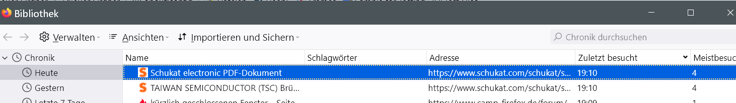

Jedoch kann man immer noch über das Menü Chronik/ Gesammte Chronik anzeigen
welche Seiten in einer anderen Sitzung angeschaut wurden.
Es wird sogar ein wenig vorsortiert!
Heute, Gestern, Die letzten 7 Tagen, In diesem Monat, usw.

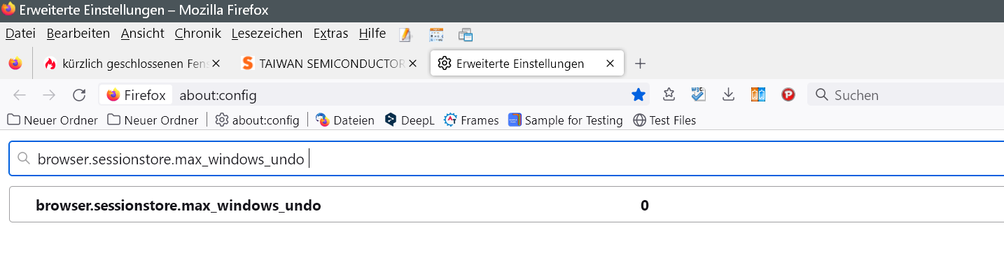

browser.sessionstore.max_tabs_undo (vorher 25) / browser.sessionstore.max_windows_undo (vorher 3) habe ich beide auf 0 gesetzt und FF neu gestartet. Die Liste der kürzlich geschlossenen Tabs und Windows wird weiterhin angezeigt und auch mit weiteren Einträgen gefüllt.

Ich will aber nicht, dass die Chronik gelöscht wird, sondern ich möchte nur alle mit dieser Suche zusammenhängenden Einträge löschen. In der Chronik geht das und für kürzlich geschlossene Tabs und Fenster habe ich immer noch keine Lösung mit Bordmitteln. Nur meinen in Post #21 (umständlichen) Lösungsweg.

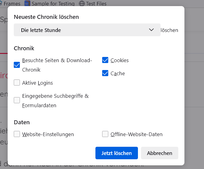

Du könntest es mit dieser Einstellung zumindest beschränken auf 1 Std.:
Dann sind die Einträge für Fenster/Tabs/Chronik weg.
