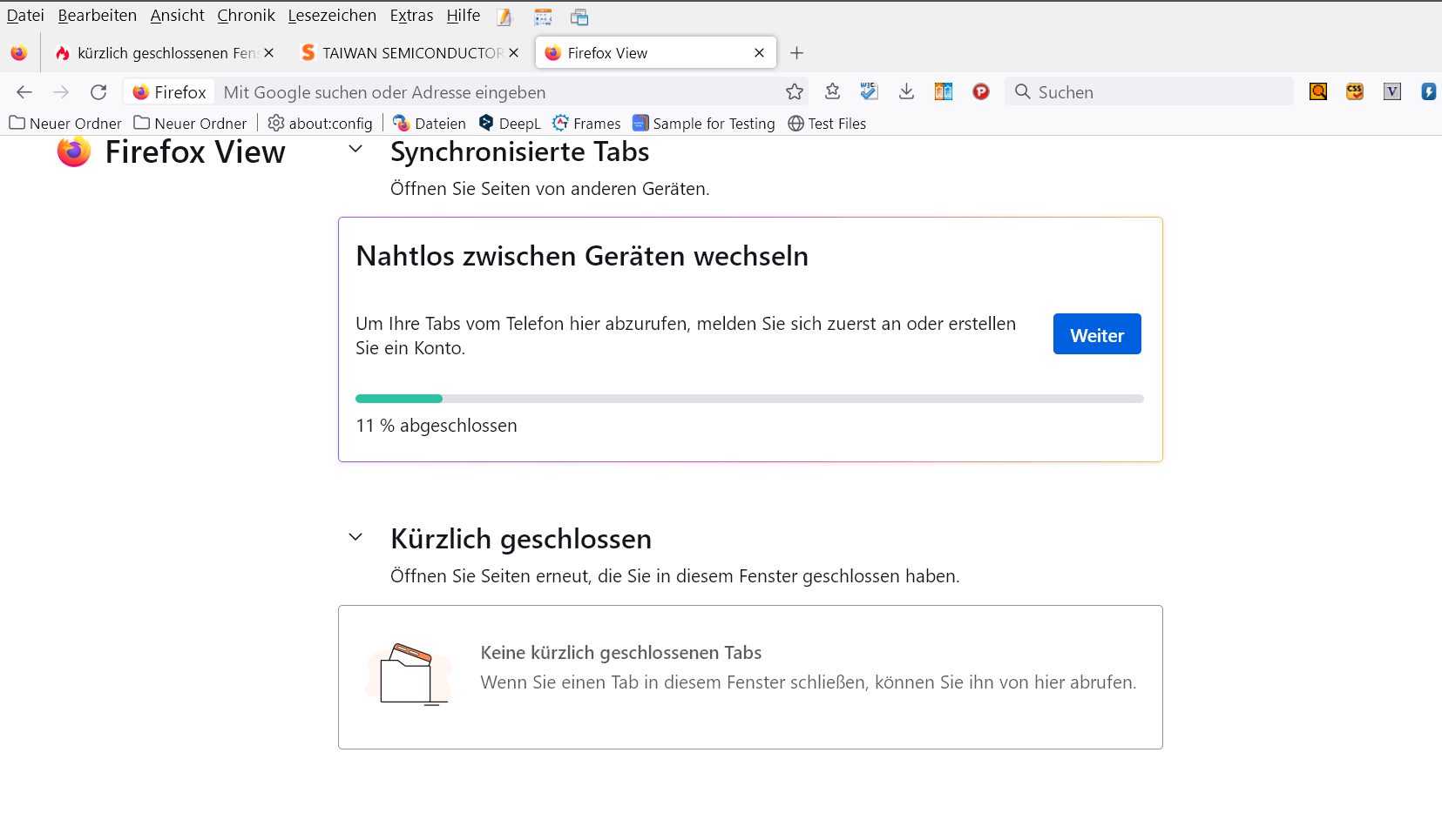

  • Sören Hentzschel
    Aber wenn ich den Firefox einmal beende und dann wieder starte,
    sind diese Einträge unter about:firefoxview doch eh alle weg.
    Also kann es ja nur im Grunde den Browserverlauf gehen.
    Diesen muss er bereinigen, und sein Verhalten ändern, damit diese Links zu Seiten
    die nicht für andere Augen bestimmt sind, erst gar nicht mehr angelegt werden.

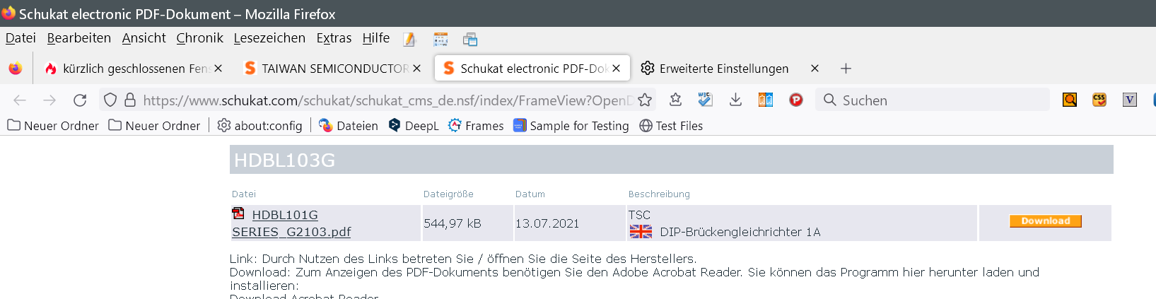

  • Bitteschön:
    TAIWAN SEMICONDUCTOR (TSC) Brückengleichrichter 1A High Efficiency glaspassiviert Serie: HDBL10_G Gehäuse: DIP/DIL
    Hier landest du auf einer Bauteileseite eines Distributors. Hier findest du in der Spalte "pdf" Links zu pdf-Dateien. Wenn du diesen Link anklickst, dann öffnet sich ein neues (nicht privates) Fenster. Wenn der Download dann getätigt ist, und du das Fenster wieder schließt, steht genau der Eintrag dann unter dem Menüpunkt "kürzlich geschlossenen Fenster".
    Dieses Verhalten habe ich bei diversen Seiten.

  • Bitteschön:
    Danke.
    Das ist in dem Sinne kein neues Fenster, sondern ein Popup.
    Erkennst du z.B. daran, dass es keine Menüleiste bzw. Lesezeichenleiste gibt.
    Du kannst das ändern in about:config, dann wird ein neuer Tab geöffnet.
    Dazu den Wert:
    browser.link.open_newwindow.restriction
    auf 0 setzen.
    Dann gilt das nicht mehr als Neues Fenster, und es gibt dort auch keinen Eintrag mehr:
    Links in Tabs anstatt in neuen Fenstern öffnen

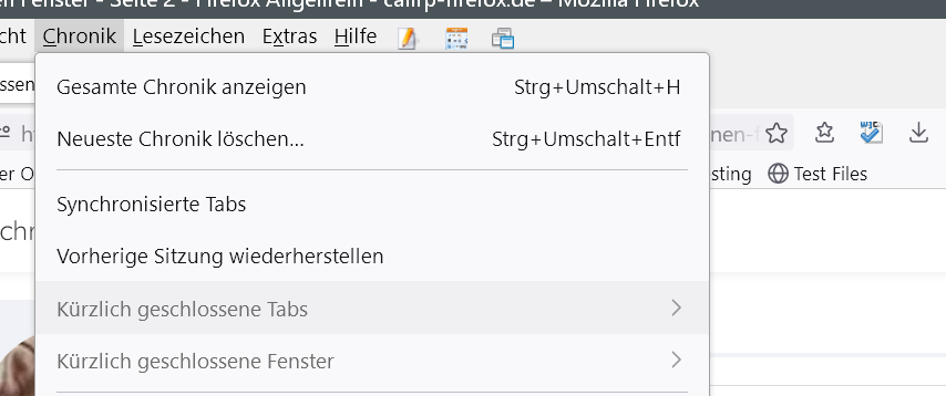

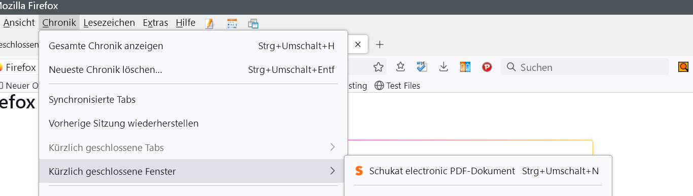

  • Beitrag Nr. 28 hattest du gelesen?
    Ja, da hatte ich aber schon geschrieben.
    Wobei es mir egal ist, ob das nun ein Popup oder ein Fenster ist. Wird in beiden Fällen nach dem Schließen unter kürzlich geschlossenen Fenster geführt. (Popup ist doch auch nur ein Fenster ohne Menü und Lesezeichen?)
    Dann habe ich deinen Vorschlag mit about:config getestet. Du hast recht, dann steht es nicht mehr unter kürzlich geschlossenen Fenster, sondern unter kürzlich geschlossene Tabs. Aber auch die lassen sich nicht löschen. Sie fallen auch dann nicht raus, wenn ich die entsprechenden Einträge in der Chronik selbst lösche. Für mein Problem ist es unerheblich, ob Fenster oder Tab, ich möchte da einzelne Einträge löschen können. Tunlichst mit Bordmitteln.
    Dann führt kein Weg an Sörens vorschlag vorbei!
    about:firefoxview und unerwünschte Einträge löschen.
    Was auch noch ginge, den Browser einfach neu starten.
    Mit <3lichem Gruß
    Mira

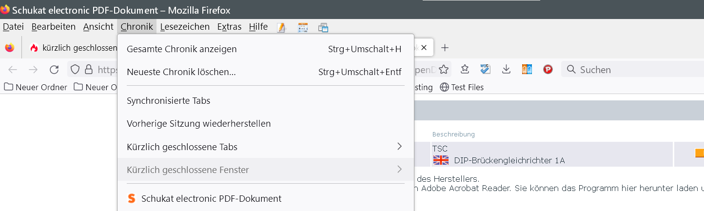

  • und unerwünschte Einträge löschen.
    Du hast das alles mal selber ausprobiert?
    Da es sich um ein Popup/Fenster handelt, steht das nicht unter about:...
    Also gibt es da auch nichts zu löschen ;)
    Nein.
    Trotzdem steht es noch in der Chronik.
    Du musst also die Chronik extra beim Beenden löschen lassen.

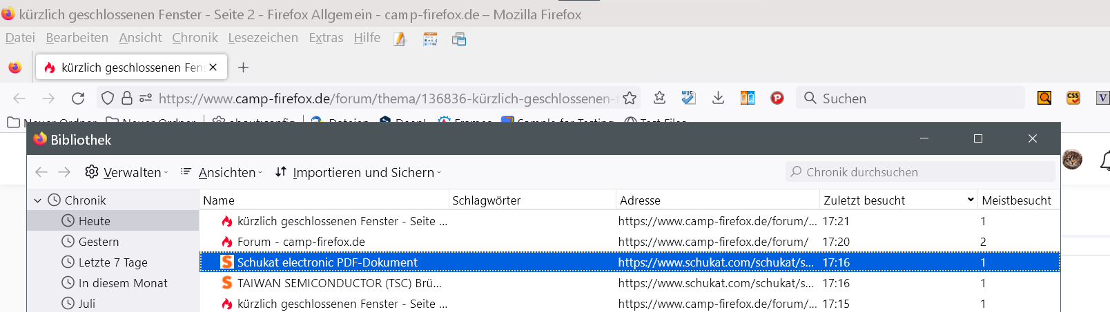

  • Aus was beziehst du dich jetzt?
    Bei ersterem wird instant die Tab-Historie gelöscht, auch in Firefox View.
    Und bei zweitem passiert auch nichts mehr. Mehrfach probiert eben, nutze selbst nur die Vorgaben.
