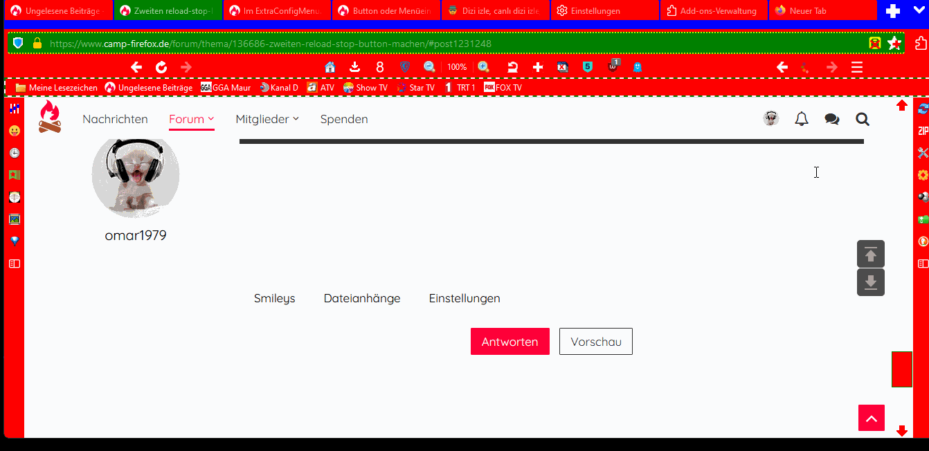

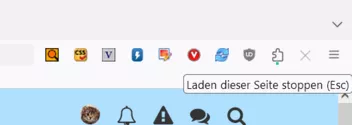

    Da gibt es ein Problem.. Das Icon ist daueraktiv. :)
    Siehe gif oberhalb der Maus oben rechts.
    Firefox-Version: 155.0.1
    Version: 25H2
  • Es müssten ja 2 Icons vorhanden sein.
    Stop und Reload.
    Da hast du völlig recht. Das Script ist für 1 Icon setzen gemacht. :(
    Normalerweise müsste da das Icon für den Reload sein, und nicht für Stop.
    Es müssen also 2 Icons im Skript erstellt werden.

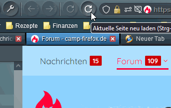

  • Da gibt es ein Problem.. Das Icon ist daueraktiv. :)
    Also bei mir ist da nichts 'daueraktiv'... :/
    Nur der Event zum 'Abbrechen' wird nicht weitergeleitet ('X'). Aber ansonsten funktioniert der Reload...
