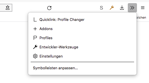

Aber was meinst Du mit "... Text im Anpassenfenster ..."?
Für die Änderung musst Du doch nur Zeile 45 deaktivieren und dafür die Zeile 44 aktivieren. Mehr ist es nicht.
Mit dem Text meinte ich das Label, da steht Quicklink: etc. .
Oder soll Quicklink dabei stehen?![]()

Ach so, ok, in der nächsten Ausgabe werde ich das ändern.
Das Quicklink: kommt dann weg.

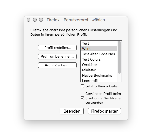

Für die Änderung musst Du doch nur Zeile 45 deaktivieren und dafür die Zeile 46 aktivieren. Mehr ist es nicht
Und dann sollte eigentlich das Profilauswahlfenster des Firefox erscheinen.
So wie hier zusehen.
ABER ![]()
Natürlich muss man da auch ein anderes Profil auswählen!
Denn das gleiche Profil kann man natürlich nicht zweimal starten. ![]()

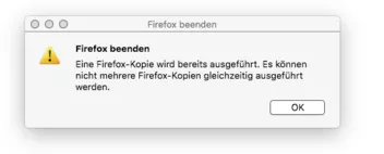

Habe das bekommen
firefox gestartet das default.

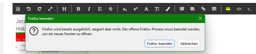

offen gelassen als test nochmals das icon gedrückt.
dann ist das gekommen.
da muss ich auf abbrechen klicken. Ist das bei euch auch so?
Und warum kann man das Icon nicht mehr verschieben?

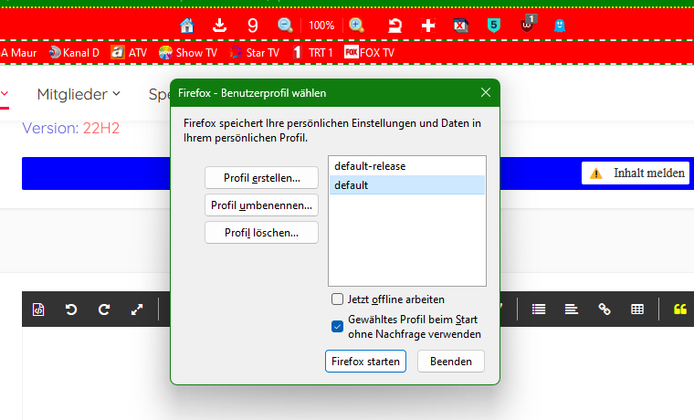

Schlach die Axt! NEIN!
Wenn Dein Hauptprofil default-release heißt und das zu öffnete Testprofil default,
musst Du da auch nur default eintragen ![]()
ok wird erledigt. danke.
erledigt: let arguments = ["-no-remote", "-P", "default"]; // Profil wird ausgewählt Hier "XXX" das gewünschte Profil eintragen, z.B. Test
