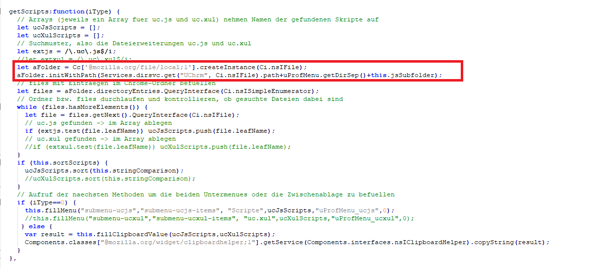

    Im Script beginnt der Absatz so getScripts:function(iType) { ( den bitte suchen), in diesem müssen die Änderungen gemacht werden (nur dort). So muss der Eintrag wie im roten Feld dargestellt eingetragen sein. Ich hänge mal dafür den Code zum Kopieren mit ran, achte aber auf die Klammern, Schau es Dir vorher nochmal an.
    Wenn Du das erledigt hast, dann about:support aufrufen und Startcache löschen (wichtig).
    So muss der komplette Absatz dann aussehen :

  • Also in diesem Absatz hab ich mehr Zeilen als du FuchsFan
    ok dort wo du rot markiert hast waren es vorher mehr zeilen, aber falls ich nicht falsch gezählt habe, hab ich auch dann mehr, wenn ich es lösche. darum mach ich jetzt so.
    ich lösche diese unteren zeilen.
        // let extxul= /\.uc\.xul$/i;
        let aFolder = Cc['@mozilla.org/file/local;1'].createInstance(Ci.nsIFile);
        if (this.jsSubfolder.length != 0) {
           aFolder.initWithPath(Services.dirsvc.get("UChrm", Ci.nsIFile).path+uProfMenu.getDirSep()+this.jsSubfolder);
        } else {
            aFolder.initWithPath(Services.dirsvc.get("UChrm", Ci.nsIFile).path);
    und füge dort diesen teil hin.
    Richtig? :)

    Mache es doch nicht so spannend, ich habe doch extra den Code beigefügt. Du solltest nur auf die Klammern achten. Meinen eingestellten Code kopierst du zwischen die beiden roten Markierungen ein. Fertig! :)
    Wie in meinem vorherigen Beitrag geschrieben, habe ich dort mehr Zeilen so wie ich nachgezählt habe. Darum wollte ich sicher vorgehen. :)
