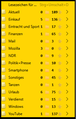

  • Ich nutze das Script von BrokenHeart aus #580 mit meiner Anpassung von Farbe und Schrift-Größe
    Zeile 10 - 20
    Vielen Dank dafür! :thumbup::)

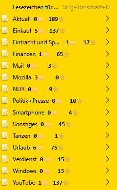

    Jetzt wäre es noch toll wenn die Zahlen alle rechtsbündig vor den > Zeichen andocken könnten.
  • enn die Zahlen alle rechtsbündig vor den > Zeichen andocken könnten.
    Hatten wir doch erst:/
  • Deine Änderung bewirkt leider nichts,
    Äh, kann nicht sein! Die Zahlen sind rechtsbündig!
    Ich habe nur vergessen die Symbole vor die Zahlen zu verschieben!
    Zweiter Versuch!

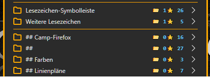

    let strCountOut = "\xa0" + "📁" + String(menuCount).padStart(2, '\xa0') + "⭐" + String(menuitemCount).padStart(3, '\xa0'); //"\xa0"
    Ach und natürlich muss ins CSS margin-inline: auto 0 !important;:!:
    Ergebniss, Symbole sind vor den Zahlen. Zahlen sind rechtsbündig.
    Counter, also Symbole und Zahlen sind rechtes im Menü.
    Denke Boersenfeger benutzt nicht die Version aus #580 wie behauptet, sondern irgendeinen alten Code mit linksbündigen Zahlen, wie in seinen Screenshots zu sehen ist.
    Ich vermute auch, er hat mit Zahlen Zähler/Counter gemeint, was Zahl + Icon ist, wie du erklärt hast, während Zahlen nur die Zahlen sind. ;)

  • Boersenfeger Bei der von Dir geposteten Version sind die Zähler linksbündig!
    Bei "meinem" Skript sind die Zahlen rechtsbündig!
    Weitere Unterschiede!
    Symbole bei Dir nach den Zählern, bei mir vor den Zählern.
    Kann aber niemand ahnen, dass Du nur die Counter, also Zähler und Symbole einfach nur nach rechts verschoben haben wolltest.

  • Boersenfeger
    Hier noch einmal eine kleine Erklärung.
    Mit "margin-inline: auto 0 !important;" im CSS verschiebst Du die "Counter", also Symbole & Zähler" etwas nach rechts.
    Wenn der Wert positiv, rückt das alles etwas nach links, wenn negativ etwas weiter nach rechts.
    Schauen wir uns die Zeile 87 in Deinem Skript etwas genauer an!
    let strCountOut = String(menuCount).padEnd(2, '\xa0') + "📁" + "\xa0" + String(menuitemCount).padEnd(3, '\xa0') + "⭐";
    .padEnd => Zahlen werden linksbündig angeordnet.
    .padStart => so werden sie rechtsbündig.
    Die Zahl in der Klammer "reseviert" die Stellen, die so ein Zähler haben kann.
    Also 2 für eine zweistellige Zahl, 3 entsprechend für eine dreistellige Zahl, usw.
    '\xa0' in der Klammer steht für eine Leerstelle nach den Zahlen.
    "\xa0" in der Variabel steht auch für eine Leerstelle! Damit kannst Du experimentieren, wenn Du magst.
    Das Symbol ist klar, oder?
    Mit diesem Wissen kann man nun an der Variabel herumexperimentieren, wenn man mag.
    Also, mit let strCountOut = String(menuCount).padEnd(2, '\xa0') + "📁" + "\xa0" + String(menuitemCount).padEnd(3, '\xa0') + "⭐";
    sieht der Counter so aus.
    Zahlen sind vor den Symbolen und zwischen Zahlen und Symbolen sind ein Leerzeichen.
    Man beachte, dass die Zahlen linksbündig sind:!:
    Mit let strCountOut = "📁" + String(menuCount).padStart(2, '\xa0') + "⭐" + String(menuitemCount).padStart(3, '\xa0');
    wird der Counter so dargestellt:
    Zahlen sind hinter den Symbolen.
    Wenn man jedoch noch ein "\xa0" vor dem Sternsymbol hinzufügt, kann man den Abstand zischen der Zahl und
    dem Symbol etwas vergrößern. Denke, das würde schöner aussehen. ('\xa0') + "\xa0" + "⭐" + String)
    Schaut man sich die Zahlen an, fällt auf, dass diese rechtsbündig sind!

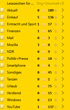

  • Keine Ahnung, was jetzt hier noch alles geschrieben wurde. Die Lösung, so wie ich es haben wollte, ist in # 609 dargestellt. ;)
    Nochmals Dank an alle Beteiligten.
