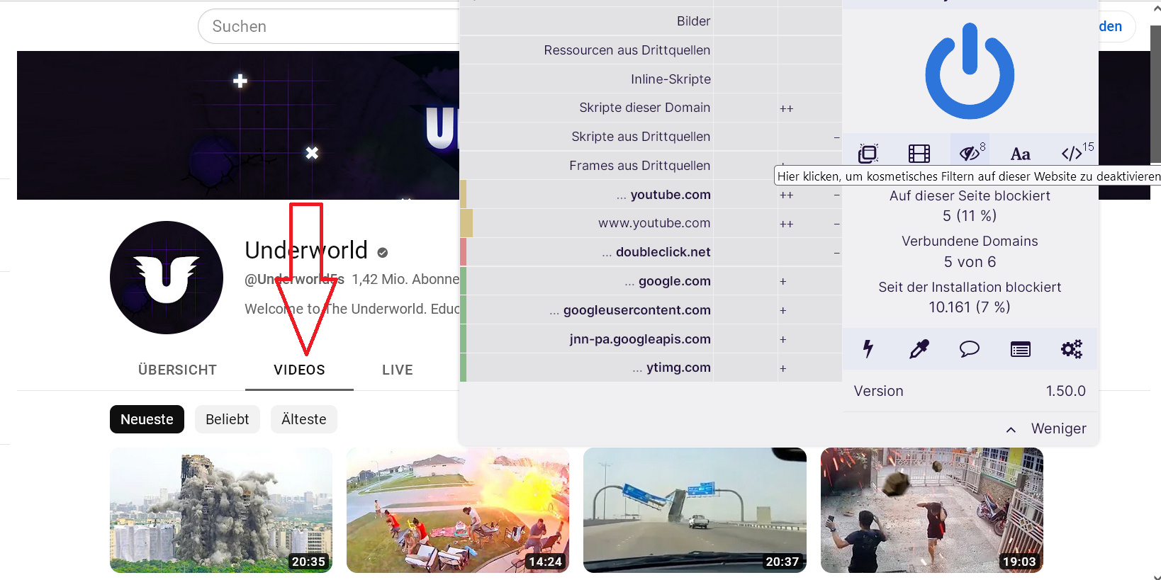

    Ich habe hier mal einen Kanal zufällig ausgewählt (hättest Du auch machen können, da ich bereits sagte, dass das Problem bei vielen Kanälen ist):
    Beispiel
    Um das Problem nachzuvollziehen, geh dort vom Übersicht-Tab auf den Videos-Tab und schalte dann den kosmetischen Filter vom µBlock abwechselnd ein und aus.
    Dabei wirst Du bemerken, dass ohne aktivem Filter (mit roten Strich im Button) aktuellere Videos angeboten werden als mit, weil nur so die oberste Reihe der Videos zu sehen ist.

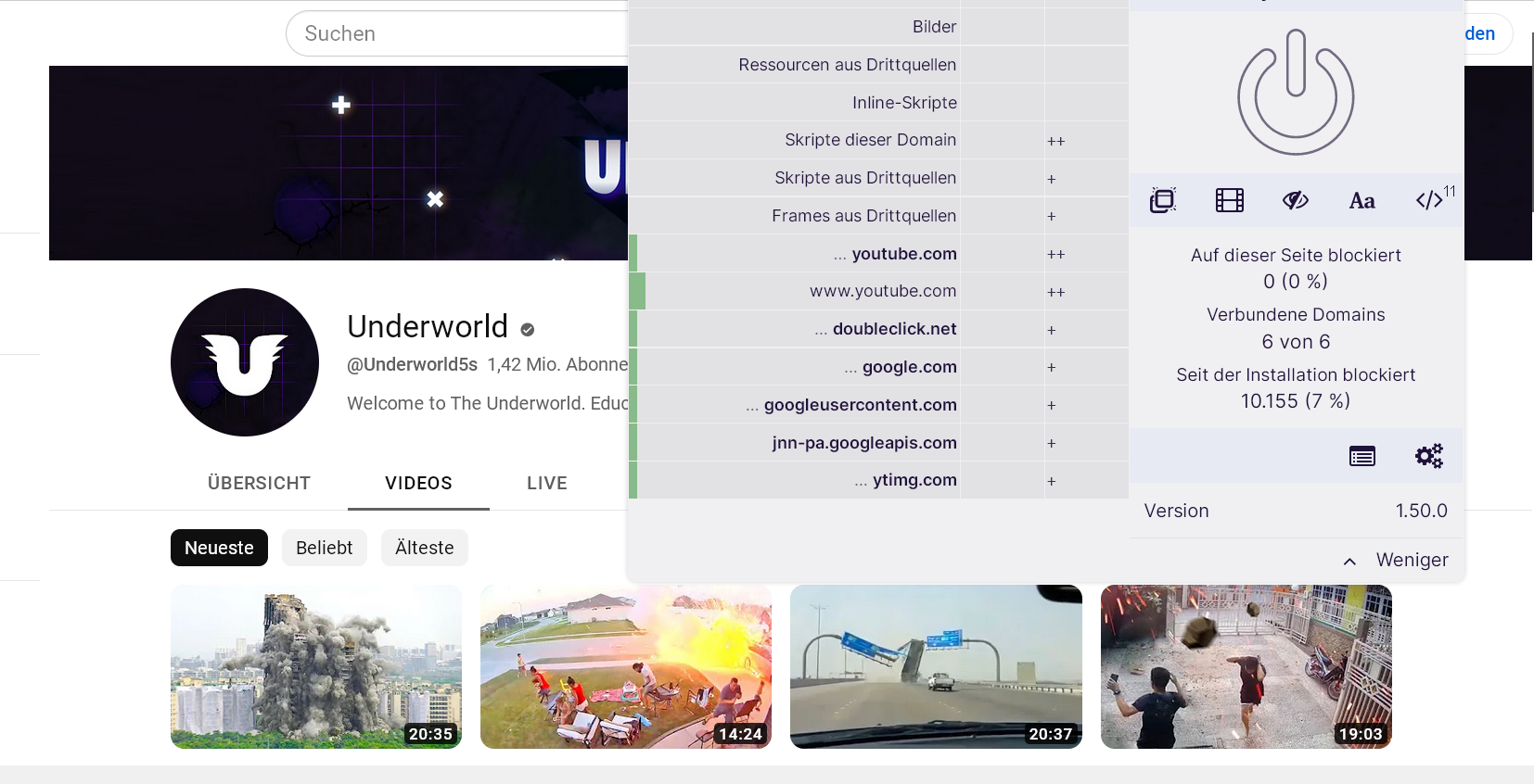

  • dass ohne aktivem Filter (mit roten Strich im Button) aktuellere Videos angeboten werden als mit, weil nur so die oberste Reihe der Videos zu sehen ist.
    Und so wenn uBlock kompl. deaktiviert ist:
    Ich sehe da keinen Unterschied :/

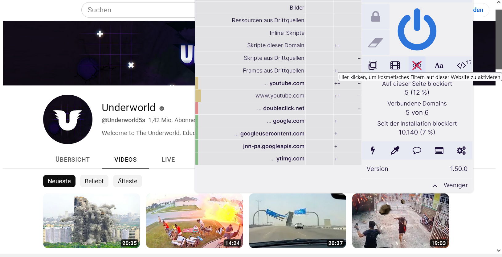

    Noch mal:
    Geht bitte in den Videos-Tab des Beispiels mit aktivem µBlock.
    Lasst µBlock aktiv und schaltet nur den Button für den kosmetischen Filter abwechselnd ein und aus.
    OHNE den roten Strich (also Filter aktiv) ist das erste Video das mit Leuten auf der Wiese.
    MIT dem Strich (also Filter deaktiviert) ist da eines mit einer grauen Wolke.
    3 Mal editiert, zuletzt von madmax25 (24. Juni 2023 um 16:44)
  • OHNE den roten Strich (also Filter aktiv) ist das erste Video das mit Leuten auf der Wiese.
    Siehe Screenshot Nr. 1 und Nr. 3 in Beitrag Nr. 6.
    Letztlich sind auf allen 3 Screenshots immer die gleichen Videos in der gleichen Reihenfolge zu sehen :/
