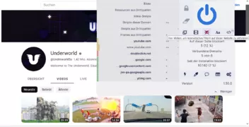

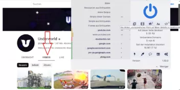

    Ich habe hier mal einen Kanal zufällig ausgewählt (hättest Du auch machen können, da ich bereits sagte, dass das Problem bei vielen Kanälen ist):
    Beispiel
    Um das Problem nachzuvollziehen, geh dort vom Übersicht-Tab auf den Videos-Tab und schalte dann den kosmetischen Filter vom µBlock abwechselnd ein und aus.
    Dabei wirst Du bemerken, dass ohne aktivem Filter (mit roten Strich im Button) aktuellere Videos angeboten werden als mit, weil nur so die oberste Reihe der Videos zu sehen ist.
    EDIT:
    Vielleicht kennt ja jemand auch eine andere Methode als den kosmetischen Filter, um die oberste Reihe zu sehen, sodass man das für jeden gewünschten Kanal anpassen könnte.
    3 Mal editiert, zuletzt von madmax25 (24. Juni 2023 um 16:04)

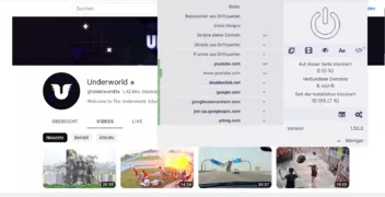

  • dass ohne aktivem Filter (mit roten Strich im Button) aktuellere Videos angeboten werden als mit, weil nur so die oberste Reihe der Videos zu sehen ist.
    Und so wenn uBlock kompl. deaktiviert ist:
    Ich sehe da keinen Unterschied :/
    Einmal editiert, zuletzt von 2002Andreas (24. Juni 2023 um 16:17) aus folgendem Grund: Ein Beitrag von 2002Andreas mit diesem Beitrag zusammengefügt.

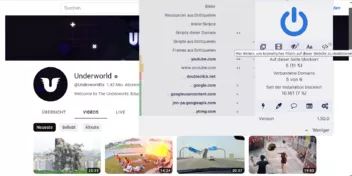

  • @ 2002Andreas
    Da kannst Du auch keinen Unterschied sehen, weil Du im Übersicht-Tab bist.
    Du musst in den Videos-Tab.
    Sorry, da hab ich falsch geguckt.
    Du bist ja schon im Videos-Tab
    @ .DeJaVu
    a) siehe Antwort @ 2002Andreas
    b) Ich meinte nicht, dass Du den ganzen µBlock (de)aktivieren solltest, sondern nur den Button für den kosmetischen Filter.
    Noch mal:
    Geht bitte in den Videos-Tab des Beispiels mit aktivem µBlock.
    Lasst µBlock aktiv und schaltet nur den Button für den kosmetischen Filter abwechselnd ein und aus.
    OHNE den roten Strich (also Filter aktiv) ist das erste Video das mit Leuten auf der Wiese.
    MIT dem Strich (also Filter deaktiviert) ist da eines mit einer grauen Wolke.
    3 Mal editiert, zuletzt von madmax25 (24. Juni 2023 um 16:44)
