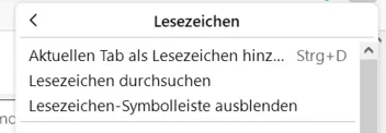

Gibt es eine Möglichkeit die neue Funktion "Lesezeichen durchsuchen" zu Deaktivieren/Ausblenden? ![]()

Du meinst hier den Eintrag?
Wenn ja, dann auf jeden Fall per CSS Code in der userChrome.css

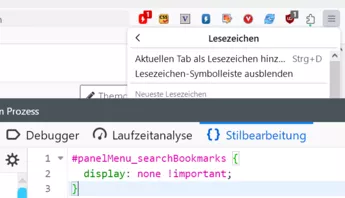

danke für die schnelle antwort andreas aber bei dem code verändert sich bei mir nichts? alle anderen bis jetzt in .css eingetragenen anpassungen funktionieren tadellos hmm
beweis:
beweis:

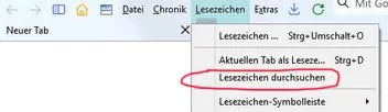

Den Eintrag gibt es an mehreren Stellen im Firefox ![]()
Teste bitte wieder:

Code geändert, siehe Beitrag Nr. 13
yeeesssss! ![]()
1000 dank ![]()

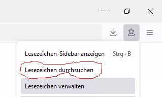

moment moment moment!!! irrtum!
der code enfernt "Lesezeichen verwalten" und nicht "Lesezeichen durchsuchen"
gibst mir nochmal einen versuch bitte?
irrtum!
Sorry, mein Fehler ![]()
genau, so gehts!

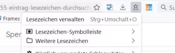

... und auch für
- Lesezeichensymbolleiste
sowie
- Weitere Lesezeichen
Das hänge ich hier einfach mal an... ![]()

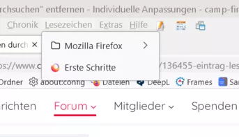

und auch für..
Was genau meinst du damit?
Es soll mit dem Eintrag "Aktuell" anfangen

Teste bitte mal:
#bookmarksShowAll,
#organizeBookmarksSeparator,
#menu_bookmarkThisPage,
#bookmarksToolbarSeparator,
#bookmarksToolbarFolderMenu,
#menu_unsortedBookmarks,
#bookmarksMenuItemsSeparator,
.bookmark-item[container][query],
#bookmarksMenuPopup > menuseparator:nth-child(12) {
display: none !important;
