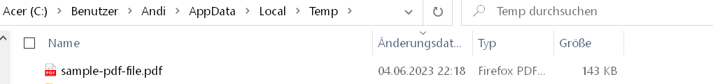

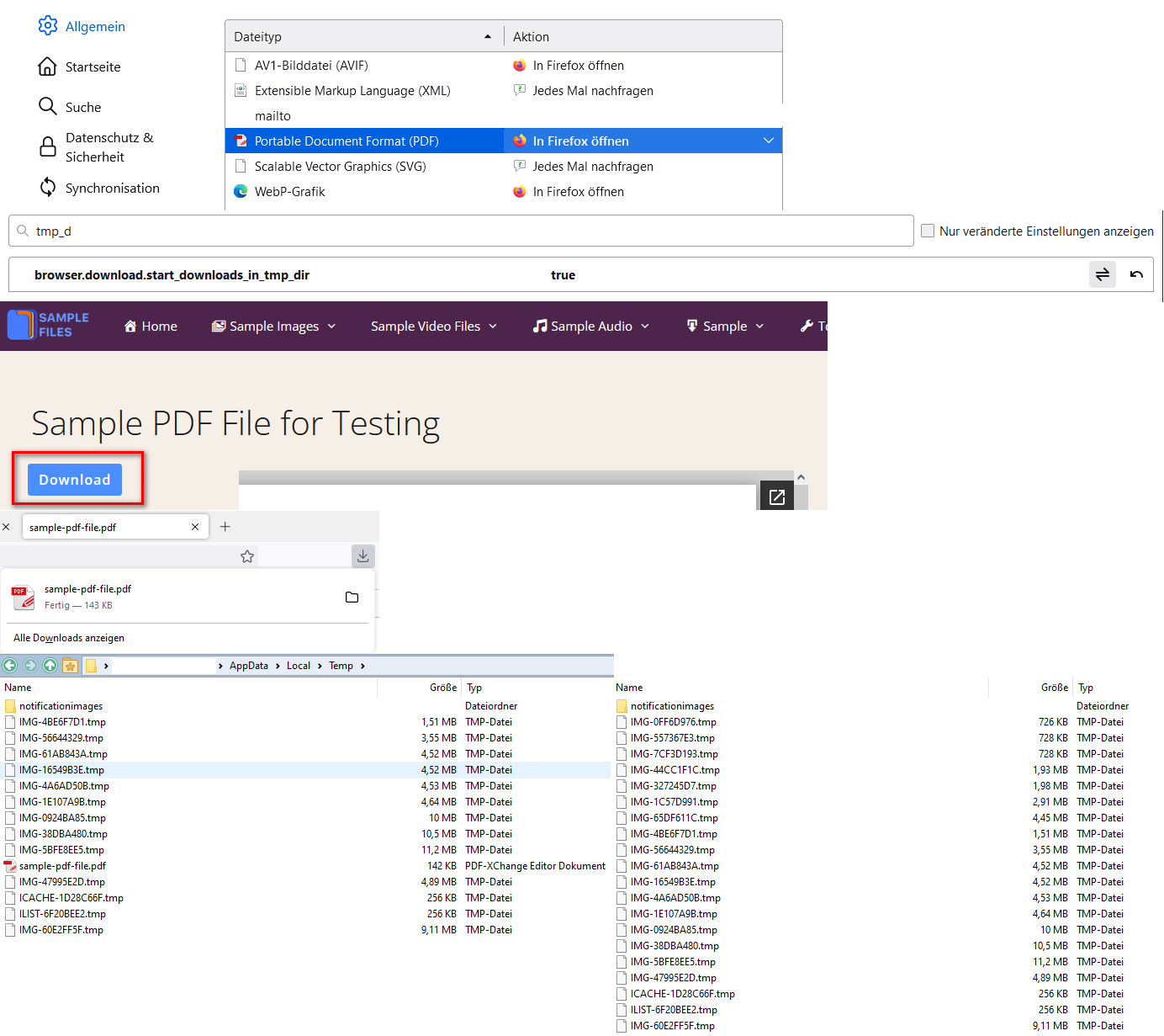

  • Hier nicht, jedenfalls nicht mit #33 von dir
    Sample PDF File for Testing - Learning Container
    browser.download.start_downloads_in_tmp_dir <- true
    PDF anzeigen in Firefox
    PDF wird heruntergeladen -> TEMP -> in Firefox angezeigt
    Tab schliessen passiert nichts
    Firefox beenden -> PDF wird gelöscht
    Und wenn ich das richtig verstanden habe, wurde doch dieses Verhalten gewünscht, aber wie man sieht, merke ich mir das nicht, weil hier immer heruntergeladen wird -> Downloads und dann mittels Betrachter angezeigt wird.
  • Also macht es mein Firefox richtiger :P
    Und so konnte ich das auch gestern beobachten, in diesem Profil als auch im anderen.
    Für dich und Mitleser die komprimierte Ausführung als Bild.
    (zwischen IMG-5B und IMG-47, TMP sind von Faststone Capture)
    Firefox beenden, PDF gelöscht.
