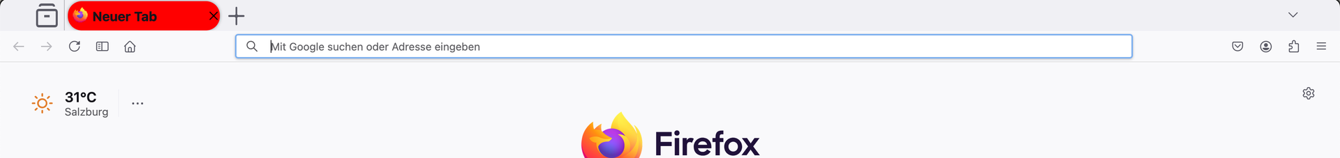

    Wie gesagt: Der von dir gezeigte Code zentriert auch in Firefox 129 nichts. Und du führst eine Variable an, die in dem Code auch überhaupt nicht genutzt wird. Irgendwas fehlt im gezeigten Code also, wenn das bis Firefox 130 funktionierte.
    So sieht Firefox mit dem vermeintlich vollständigen Code aus Beitrag #25 in Firefox 129 aus:

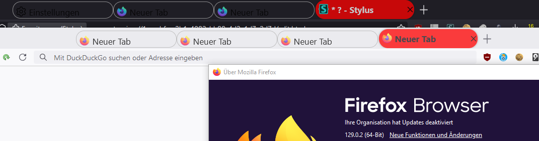

    Eine Bitte, könnte man bitte endlich Firefox 115 aussen vor lassen? Das hilft nun wirklich nicht. Seit 115 habe auch ich mein CSS anpassen müssen, das nicht abwärtskompatibel ist.
    Hier ists noch richtig im 129.0.2
    äh, nö, siehe Bild (Nightly im Hintergrund)
    und so sieht es im Nightly aus
    auch hier, aber keines richtig
    Einmal editiert, zuletzt von .DeJaVu (24. August 2024 um 16:21) aus folgendem Grund: Ein Beitrag von .DeJaVu mit diesem Beitrag zusammengefügt.

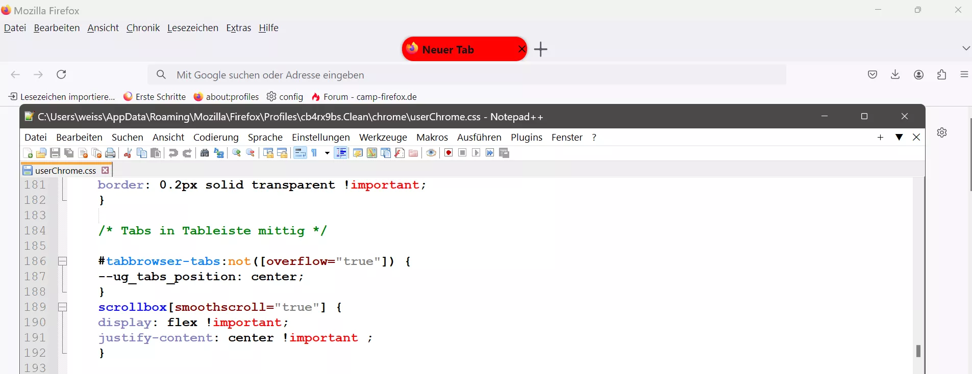

  • Der Code von Andreas aus Beitrag #50 funktioniert bei mir ebenfalls – in Fx 129. In Fx 131 jedoch nicht. Auch der Code mit CSS-Variable funktioniert in Fx 129:
    #tabbrowser-tabs:not([overflow="true"]) {
    	--ug_tabs_position: center;
    scrollbox[smoothscroll="true"] {
       display: flex !important;
       justify-content: var(--ug_tabs_position, initial) !important;
    Zeile 5 kann man auch weglassen, ich nehme mal an, das Firefox erkennt, dass es sich bei justify-content um eine Eigenschaft für Flex-Boxen handelt.
    Habe gerade gesehen, scrollbox hat das Attribut flex mit dem Wert 1. Da ist display: flex nicht erforderlich.
