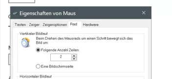

    Bei mir wird immer um 2 Tabs verschoben, bei dieser Einstellung für mein Scrollrad:
    Bei mir wird normalerweise immer um 1 Tab verschoben, wenn ich per Pfeil die Tabaktivierung verschiebe. Meine Mausrad-Einstellung ist sogar noch gröber
    ...und jetzt gerade hat es auch wieder so funktioniert. 6x auf < und die Aktivierung verschob sich immer um einen Tab. So soll es sein. Das ist aber leider nicht konsistent. Das Verhalten habe ich seit der vorletzten Aktualisierung von Firefox (Und ich habe kein Snap oder Flatpack-Version - sondern die native Version, die von Grundauf seit Jahren bei Linux Mint integriert ist).
    Das mit dem zu starkem Scrollen der Tableiste (ich habe nur eine Leiste, aber mit 150 Tabs á 150px) ist ein ähnliches Verhalten, wie mit Thumbs <>. Wenn meine aktuelle Tableiste 12 Tabs nebeneinander gleichzeitig anzeigen kann, wurde vorher mit einem "Rasten" des Mausrades (das Mausrad hat so Widerstandsrasten und man kann genau das Rad um einen Klick/Raster nach Vorne oder Hinten bewegen) um ungefähr eine Tableistenbreite (12-14 Tabs) nach recht oder links bewegt.

    @Edit: Das mit dem falschen Scrollverhalten, lag an der Doppelklick-Geschwindigkeit. Mein Sohn hat daran rumgespielt und hat auf einer wesentlich längeren Pause (zwischen 2 Klicks) gestellt. So hat er 2 normale Klicks (immer ein Tab weiter (mittels <>) manchmal als Doppelklick gezählt. Und das Scrollen hat er auch verstellt. Ohne smoothes scrollen (Einstellung im Firefox) regiert das Scrollrad irgendwie empfindlicher bei den Tabsverschiebungen per Mausrad
