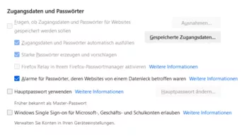

    Hallo zusammen,
    wie kann ich in Firefox den Haken "Zugangsdaten und Passwörter automatisch ausfüllen" deaktivieren und ausgrauen per policies? Ich finde keinen Befehl, mit dem ich den Haken deaktivieren und ausgrauen könnte.
    Das Ausgrauen von "Fragen, ob Zugangsdaten und Passwörter für Websites gespeichert werden sollen" ist bereits erfolgt und funktioniert. Die Firma hätte jedoch gerne, dass der Haken ebenfalls entfernt ist, auch wenn die Funktion eh nicht möglich ist.
    Ebenso sollen "Gespeicherte Zugangsdaten" nicht auswählbar / Ausgegraut sein
  • Ebenso sollen "Gespeicherte Zugangsdaten" nicht auswählbar / Ausgegraut sein

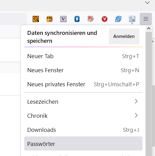

    Vorweg, ich kann dir dabei nicht behilflich sein, aber die Passwörter kann man auch über diesen Button erreichen:
    Also müsste wohl auch da der Eintrag entfernt bzw. ohne Funktion sein. :/

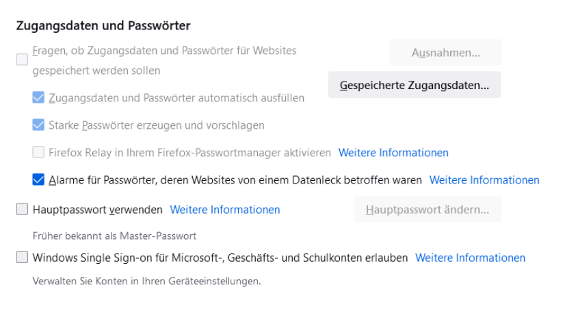

  • Bist ein Schatz macko, danke! Genau das habe ich gebraucht.
    Der eine Haken ist zwar noch aktiviert, aber die 2 Buttons sind nun ausgegraut.
    About:logins und auch über Menü -> Passwörter ist alles blockiert.
    Top!!!!! Hast meinen Tag gerettet.
