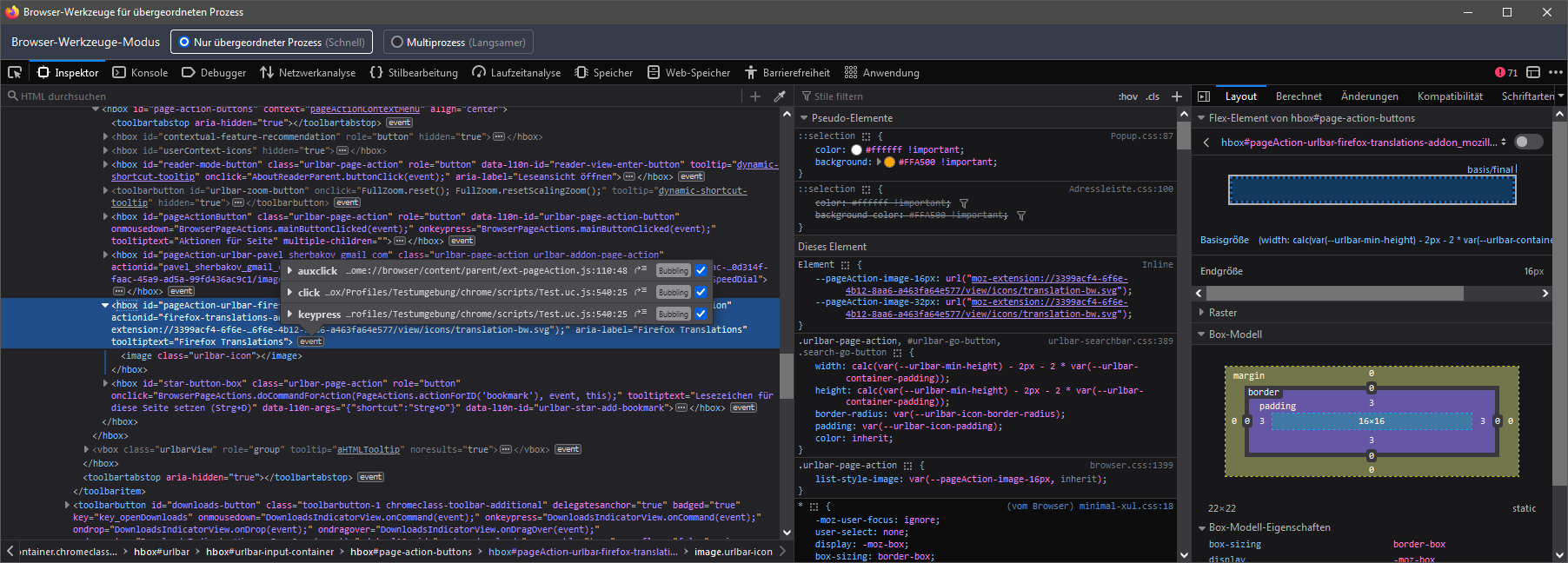

  • Bin nun einen klitzekleinen Schritt weiter!
    Habe mit den Browser-Werkzeugen den Button "Firefox Translations" untersucht.
    Dabei fiel mir die Schaltfläche event auf.
    Also draufgeklickt und da wird etwas angezeigt.
    Da steht click!
    Also wird da auf ein JavaScript verwiesen.
    Dieses habe ich dann mal "extrahiert" und als Test.us.js in meinem Scriptordner gespeichert.

  • Apropos Test.us.js es funktioniert ja.
    Denn wenn ich in der Adresszeile auf den Button klicke, öffnet sich ja unten die Leiste!
    Ich denke, es hat mit dem Verweis direkt auf Zeile 540 zu tun,
    nur ich kann mit der Zahl 25 nach dem Doppelpunkt nichts anfangen.
    Ich müsste also auch direkt irgendwie darauf Zeile 540:25 verweisen, aber wie?

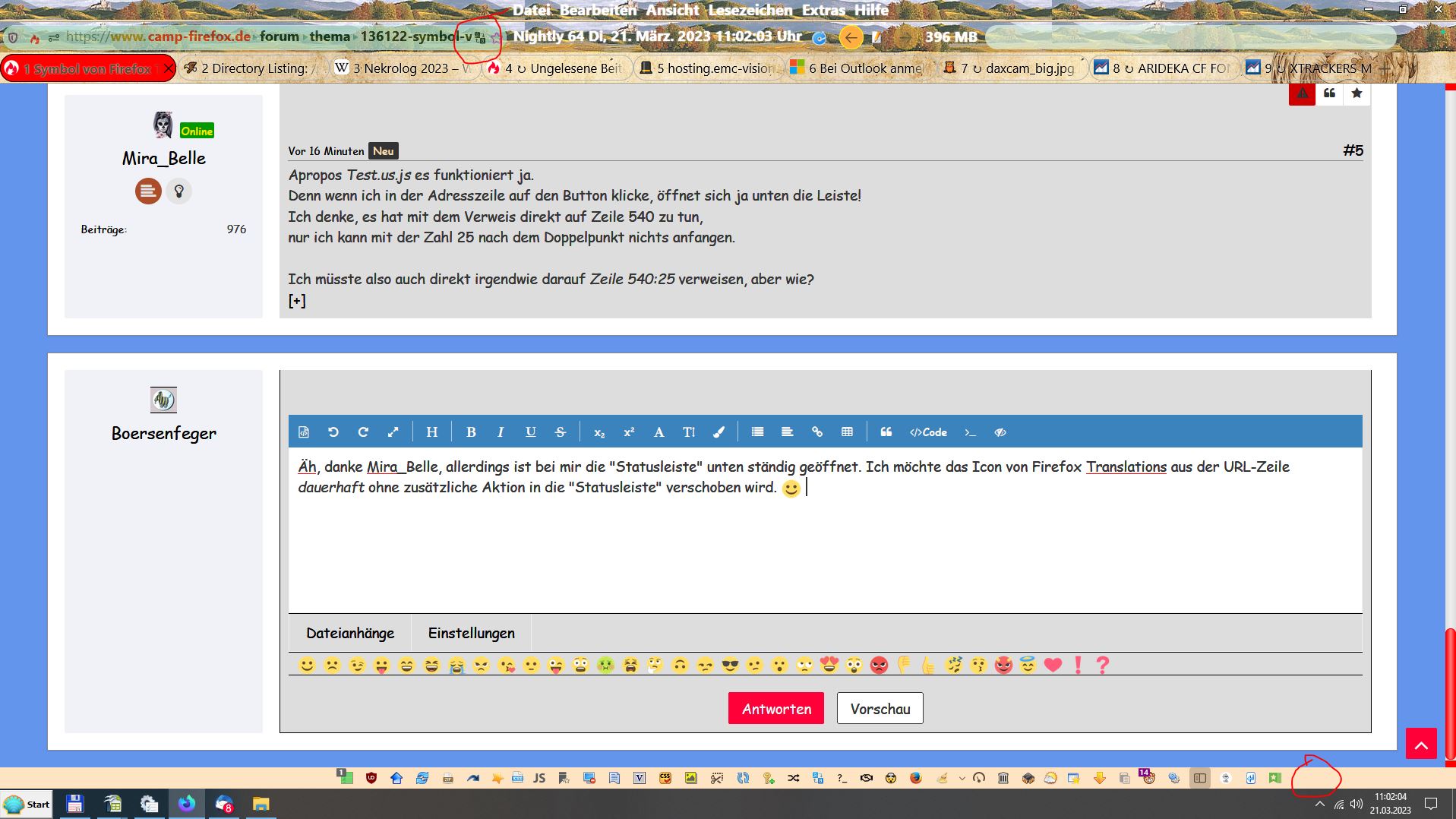

  • Äh, danke Mira_Belle, allerdings ist bei mir die "Statusleiste" unten ständig geöffnet. Ich möchte das Icon von Firefox Translations aus der URL-Zeile dauerhaft ohne zusätzliche Aktion in die "Statusleiste" verschoben wird. :saint:
    siehe oben und unten die rote Markierung.. die Reihenfolge am Speicherort unten wäre mir dann völlig egal.
