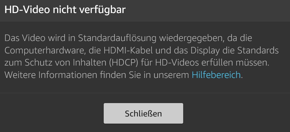

  • Hallo liebe Community !
    Könnt ihr mir vielleicht helfen, oder sagen wieso mein Firefox angeblich Amazon Prime Video Streams nicht mehr in HD abspielt ?
    Ich bekomme bei jedem Stream das hier angezeigt (siehe Foto)
    Genau das gleiche zeigt mir übrigens Opera und Edge an !
    Ich habe keine Ahnung was der Unsinn soll und wie man machen kann, das es wieder in HD abgespielt wird.
    Bitte helft mir !
  • Da steht sprichwörtlich, dass deine Hardware in der Lage ist, deren HD-Inhalte in guter Qualität wiederzugeben - und auch anderweitig aufzunehmen - die wissen nicht, was am Ende vom HDMI-Kabel steckt, ob das nur ein TV oder auch ein Recorder ist. Ergo wird dir HD verweigert, weil die ihre Filme davor schützen wollen. Und da alle drei Browser das Gleiche anzeigen, kein Firefox-Problem und damit ein Fall für den Smalltalk.

    Video kann nicht abgespielt werden, da Standards zum Schutz von Inhalten nicht
    Aber in einem lag ich falsch, mea culpa, deine Hardware ist nicht unter-/überqualifiziert, sondern schützt nicht ausreichend. Wenn es vorher möglich war, musst du was verändert haben. Nochmal: du hast Problem mit allen Browsern, ergo hast du ein Problem auf deinem System und daher plädierte ich für den Smalltalk.

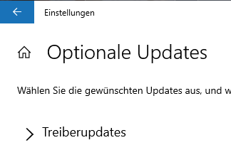

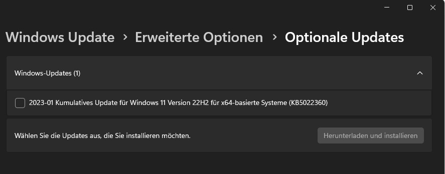

  • Ist das gleiche, sieht nur anders aus.
    Allerdings ist es wohl nicht das, was ich meine. Eher
    Windows 10 und Windows 11: Treiber aktualisieren - so geht's manuell oder automatisch
    Unter Windows 11 und Windows 10 solltet ihr die richtigen Treiber installieren. Wie das manuell oder automatisch funktioniert, erfahrt ihr hier.
    www.netzwelt.de
    (Bild 1- 4)
    Ich habe das abgestellt, deswegen nur bedingt nachvollziehbar.
